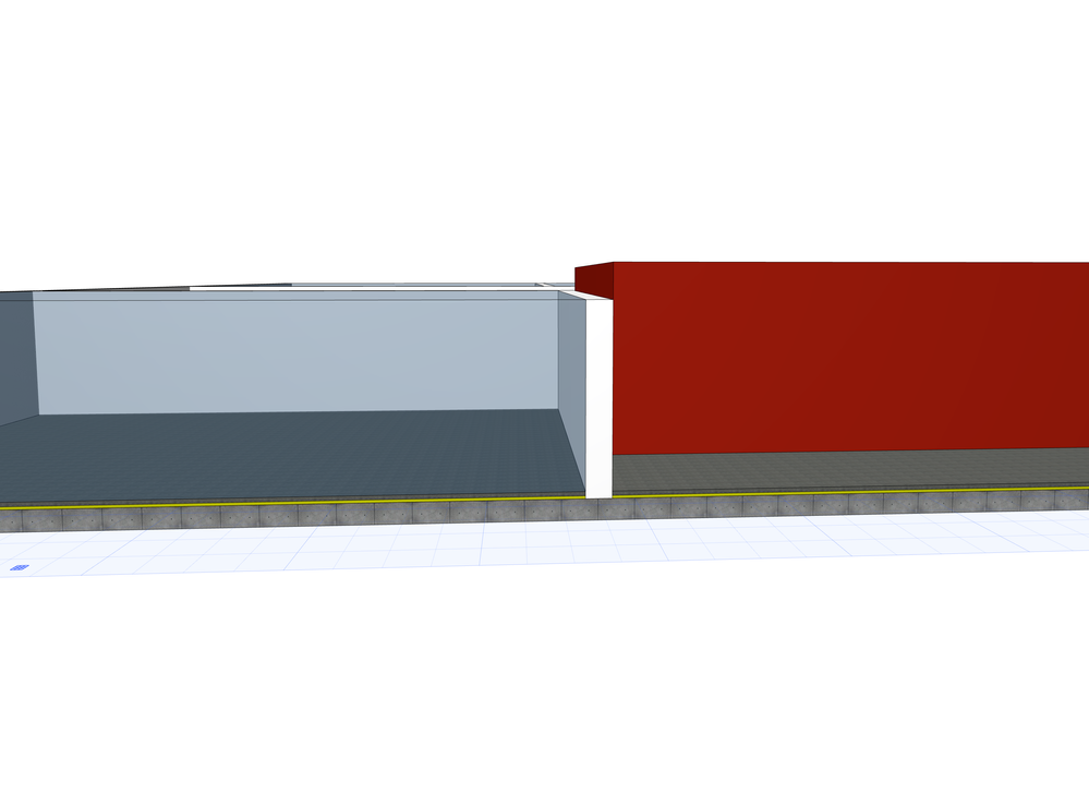

Räume können in Archicad auf Ihre Höhenlage hin überprüft werden.
In unseren Beispielen zeigen wir, wie Sie die Räume in Archicad auf Grund Ihrer Höhenlage zum Geschoss, visuell überprüfen können.
Wir gehen auf zwei Varianten ein:
  1. Rohdecke OK = Geschoss Null
  2. Fertigfußboden OK = Geschoss Null

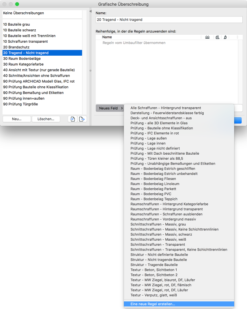

Rufen Sie die Grafische Überschreibung unter Dokumentation > Grafische Überschreibung > Grafische Überschreibungen ... oder direkt über Doppelklick auf das Icon in der Schnell Optionen Leiste auf.

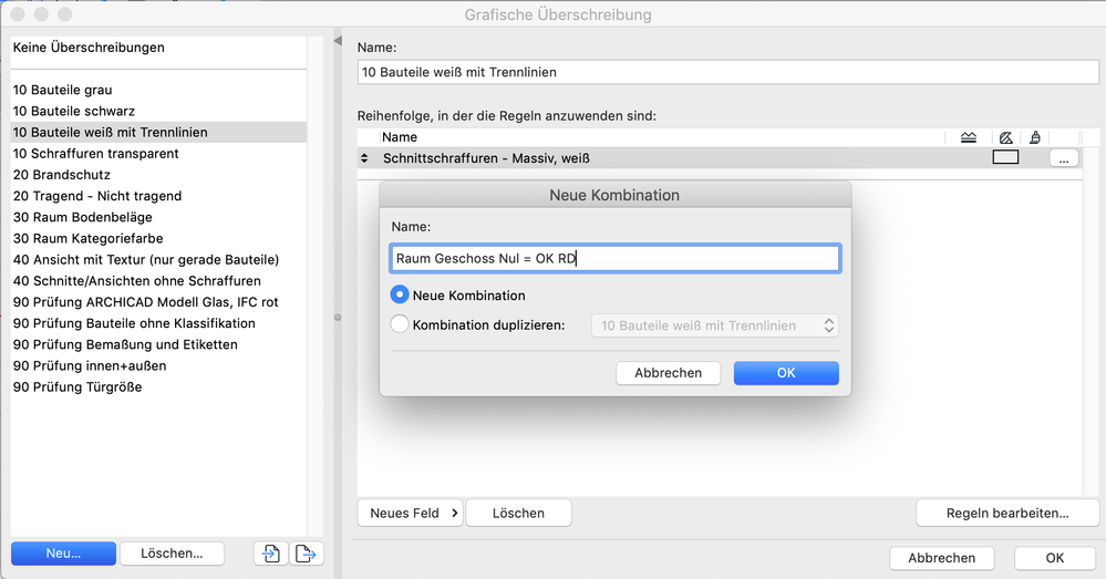

  • Klicken Sie unten Links auf Neu.
  • Vergeben Sie einen Namen für die neue Kombination.
  • Bestätigen Sie mit OK.
Wir erstellen jetzt drei Regeln.
  • Klicken Sie unten Mittig auf Neues Feld.
  • Im sich öffnenden Dropdown-Menü klicken sie unten auf Eine neue Regel erstellen.

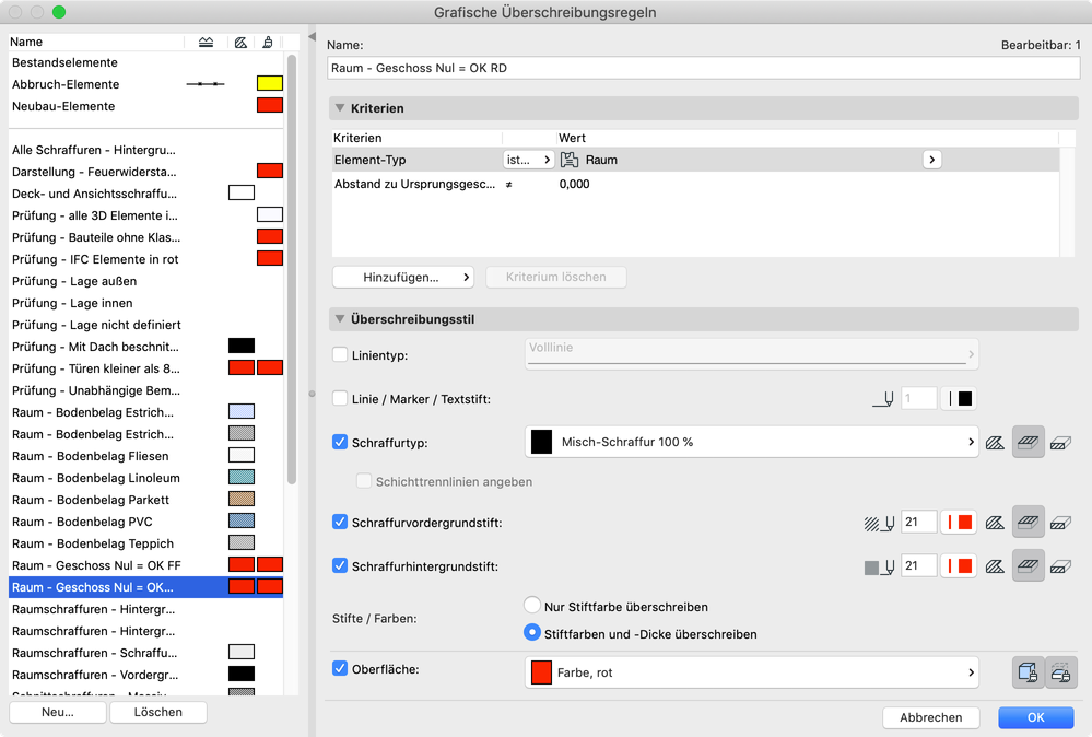

  1. Aktivieren Sie die neu erstellte Regel.
  2. Klicken Sie auf Regeln bearbeiten.
  3. Stellen Sie für den Element-Typ den Wert auf ist gleich und Raum.
  4. Klicken Sie jetzt unter Kriterien auf Hinzufügen.
  5. Wählen Sie unter Positionierung den Parameter Abstand zu Ursprungsgeschoss aus
  6. Und stellen Sie dazu die Werte auf ≠ und 0,00 ein.
Unter Überschreibungsstil:
  1. Setzen Sie einen Haken bei Schraffurtyp, hinterlegen Sie ein Mischschraffur-Schraffur 100% und aktivieren Sie die Deck-/Ansichschraffuren
  2. Stellen Sie den Schraffurvordergrundstift auf Stift 21 (rot) und aktivieren Sie die Deck-/Ansichtschraffuren
  3. Stellen Sie den Schraffurhintergrundstift auf Stift 21 (rot) und aktivieren Sie die Deck-/Ansichtschraffuren
  4. Unter Oberfläche wählen Sie Farbe, rot. Klicken Sie auch hier auf die zwei kleinen Felder rechts daneben um die Überschreibung für alle Schraffurarten zu aktivieren.
Diese Regel überschreibt alle Räume rot, deren Raumunterkante nicht zu Geschoss Null entspricht.

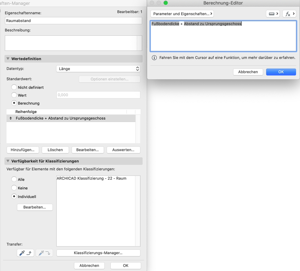

Für die Überprüfung bei Geschoss Null = FF OK müssen wir eine zusätzliche Berechnung in den Eigenschaften erstellen.
  1. Rufen Sie dazu den Eigenschaften-Manager, unter Optionen > Eigenschaften-Manager... auf.
  2. Klicken Sie auf Neu
  3. Wählen Sie Eigenschaft aus und geben Sie eine entsprechende Gruppe an. ( Ggfs. eine Gruppe Räume vorab erstellen)
  4. Vergeben Sie einen Namen. Z.B: Raumabstand
  1. Wählen Sie unter Datentyp Länge aus.
  2. Bei Standardwert Berechnung
  3. Klicken Sie auf Parameter und Eigenschaften...
  4. Wählen Sie die Parameter Fußbodendicke und Abstand zu Ursprungsgeschoss aus.
  5. Klicken Sie auf Hinzufügen
  6. Fügen Sie zwischen die beiden Parameter ein Pluszeichen: +
  7. Bestätigen Sie mit OK
  8. Bestätigen Sie das Eigenschaften-Manager.. Fenster mit OK

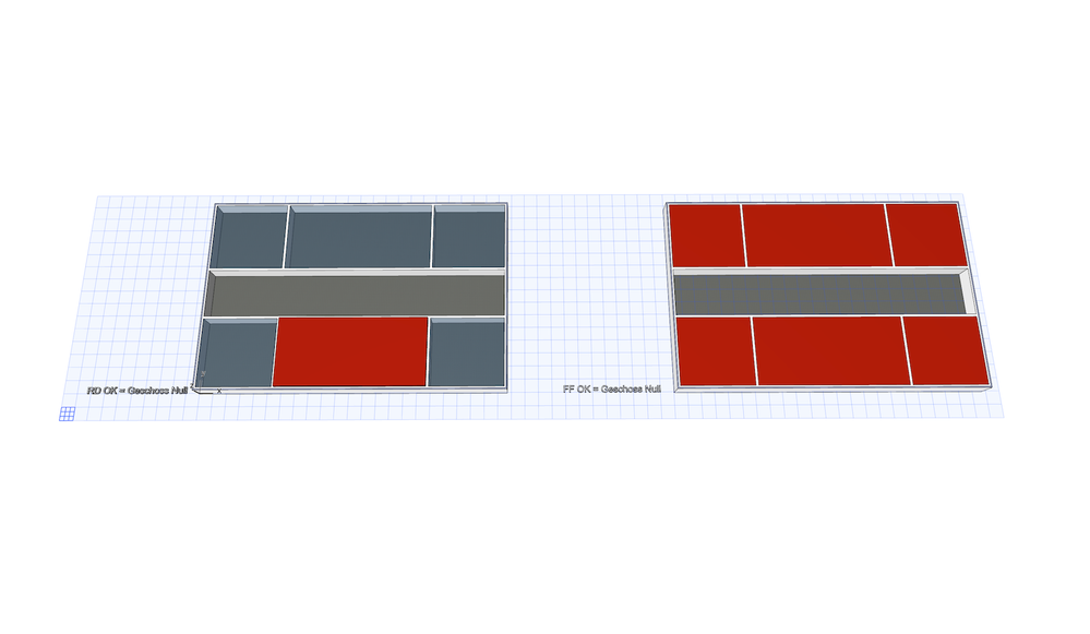

Im Anschluss erhalten Sie, je nachdem wie Sie Ihre Geschossstruktur aufgebaut haben, für Geschoss Null = FF OK oder Geschoss Null = RD OK, eine visuelle Überprüfung der Raumstempel durch die Grafische Überschreibung.
