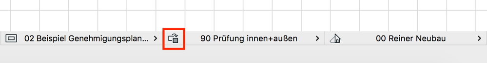

  • Rufen Sie die Grafische Überschreibung unter Dokumentation > Grafische Überschreibung > Grafische Überschreibungen ... oder direkt über Doppelklick auf das Icon in der Schnell Optionen Leiste

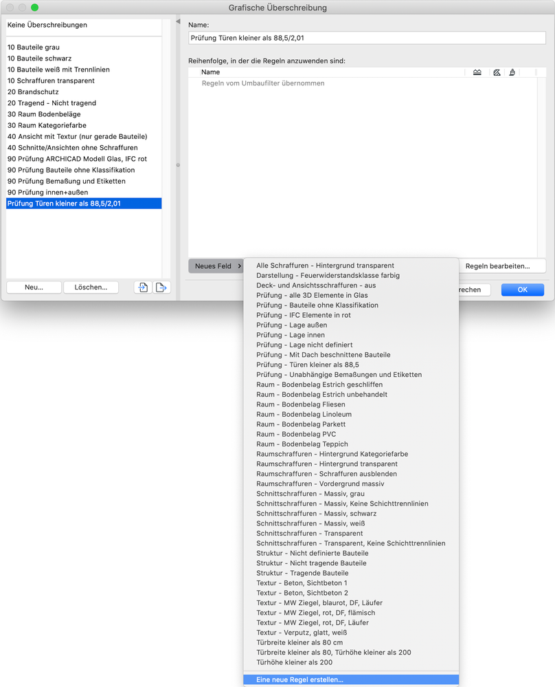

Wir erstellen jetzt drei Regeln.
  • Klicken Sie unten Links auf Neues Feld
  • Wählen Sie Eine neue Regel erstellen ...  aus
  • Vergeben Sie einen entsprechenden Namen
  • Bestätigen Sie mit OK

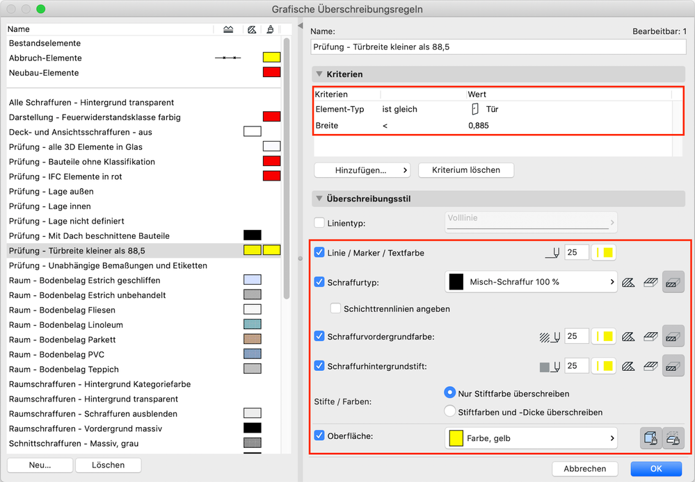

  • Klicken Sie auf Regeln bearbeiten...

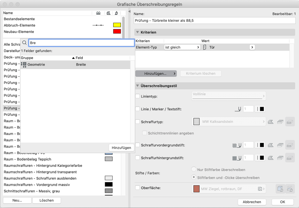

  • Klicken Sie bei Kriterien auf Hinzufügen...
  • Wählen Sie die Kriterien Element-Typ und Breite aus
  • Klicken Sie auf Hinzufügen...
Wählen Sie bei den Kriterien:
  • Elementtyp / ist gleich / Tür
  • Breite / < / 0,885
Wählen Sie bei Überschreibungsstil:
  • Linie / Marker / Textstift: Stift 25 (bzw. einen gelben Stift) aus
  • Schraffurtyp: Misch-Schraffur 100 % und das Symbol für Schnittschraffuren überschreiben aus
  • Schraffurvordergrundstift: Stift 25 (bzw. einen gelben Stift) und das Symbol für Schnittschraffurvordergrung überschreiben aus
  • Schraffurhintergrundstift: Stift 25 (bzw. einen gelben Stift) und das Symbol für Schnittschraffurhintergrung überschreiben aus
  • Stifte / Farben: Nur Stiftfarbe überschreiben aus
  • Oberfläche: Farbe, gelb und die Symbole Ansichtsschraffuren überschrieben und Schnittschraffuren überschreiben aus

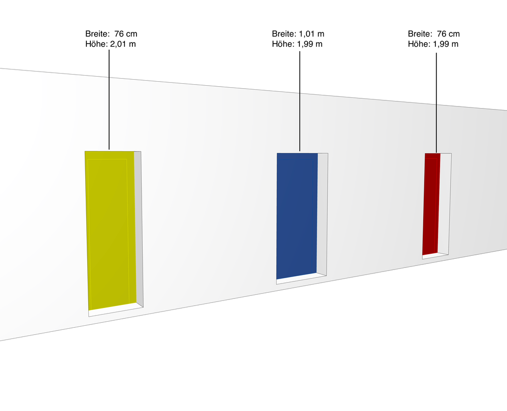

Diese Regel überschreibt alle Elemente gelb, die in der Breite kleiner sind als 88,5 cm.

Diese Regel überschreibt alle Elemente blau, die in der Höhe kleiner sind als 2,01 m.

Diese Regel überschreibt alle Türen rot, die in der Breite kleiner als 88,5 cm und in der Höhe kleiner als 2,01 m sind.

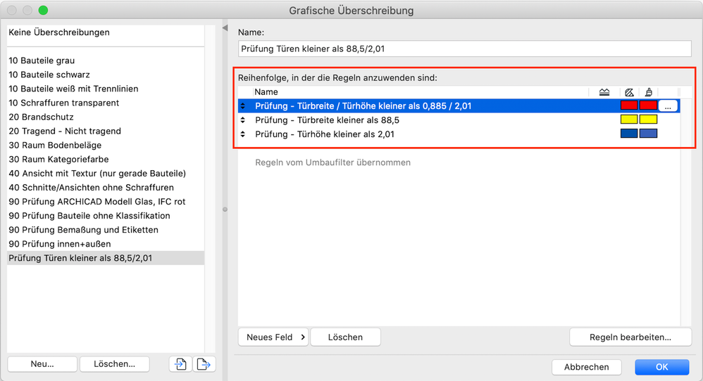

Stellen Sie die Reihenfolge, in der die Regel anzuwenden sind ein:
  • Prüfung - Türbreite /Türhöhe kleiner als 0,885 / 2,01
  • Prüfung - Türbreite kleiner als 0,885
  • Prüfung - Türhöhe kleiner als 2,01
Aktivieren Sie nun die erstellte Grafische Überschreibung, werden Ihnen die Türen, wie in der Grafik links beschrieben, im Grundriss, wie auch im 3D Fenster überschrieben
