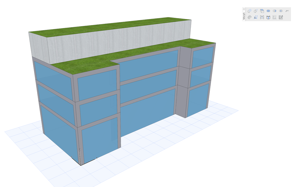

Wenn Sie im Vorentwurf die Gebäudekörper mit Morphs modellieren, können Sie die Flächen über die Oberflächenauswertung berechnen. Je nach Modellierung erhalten Sie so genaue Werte.
    • Für die Morph-Bearbeitung benutzen Sie am besten die Morph-Symbolleiste.
    • Mit einem Rechtsklick oben auf die Symbolleiste rufen Sie das Menü auf und aktivieren die passende Symbolleiste.
    • Modellieren Sie die Körper mit Morphs.

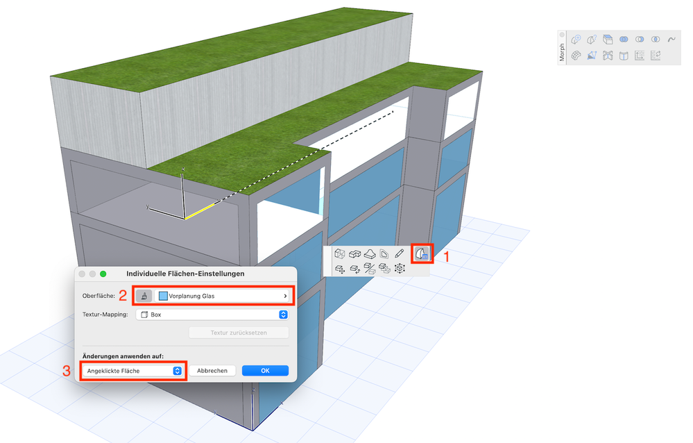

    • Um einzelne Flächen mit einem anderen Material zu belegen, aktivieren Sie die Fläche mit dem Pfeil-Werkzeug
    • Klicken Sie auf Individuelle Flächen-Einstellungen (1)
    • Wählen Sie ein anderes Oberflächen-Material aus (2)
    • Wenden Sie die Änderung nur auf die angeklickte Fläche an (3)

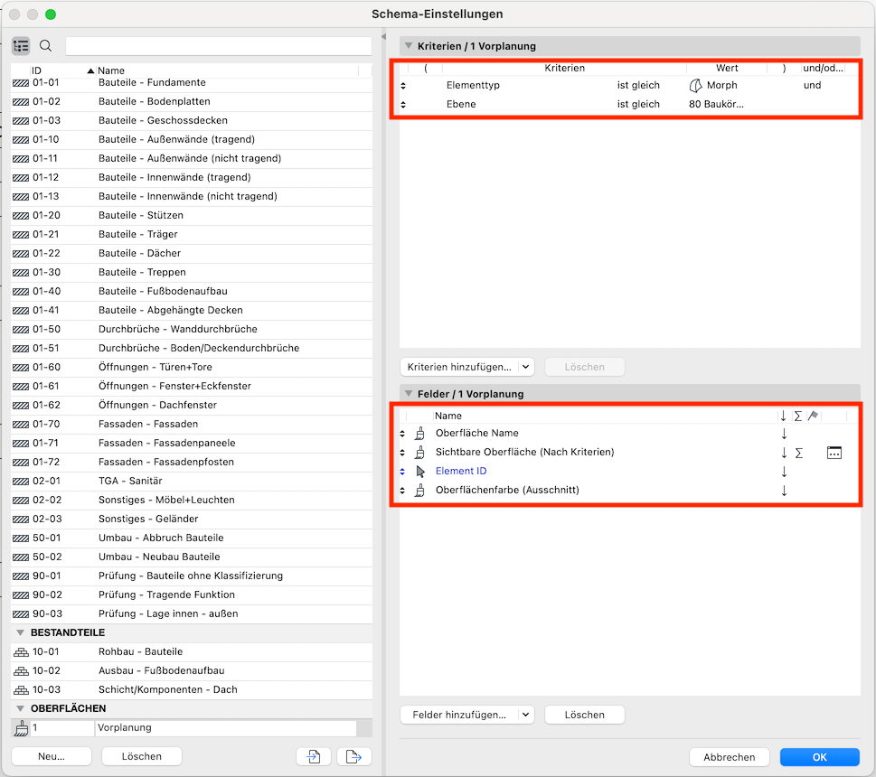

    • Wenn Sie das Modell fertiggestellt haben, erstellen Sie eine neue Auswertung.

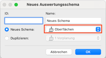

    • Erstellen Sie ein neues Schema für die Oberflächen
    • Stellen Sie die Kriterien und die gewünschten Parameter ein

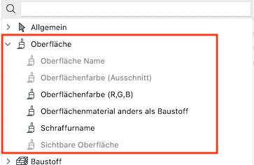

    • Unter Oberfläche finden Sie die erhältlichen Parameter für die Auswertung

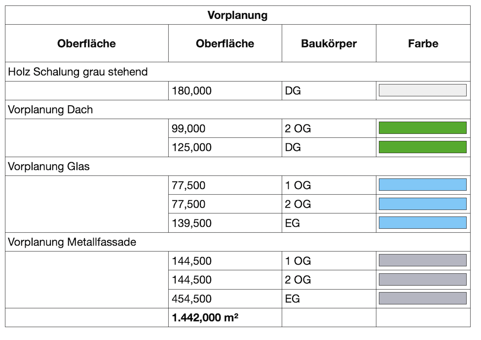

    • Die Auswertung liefert Ihnen die Quadratmeter der einzelnen Oberflächen.
