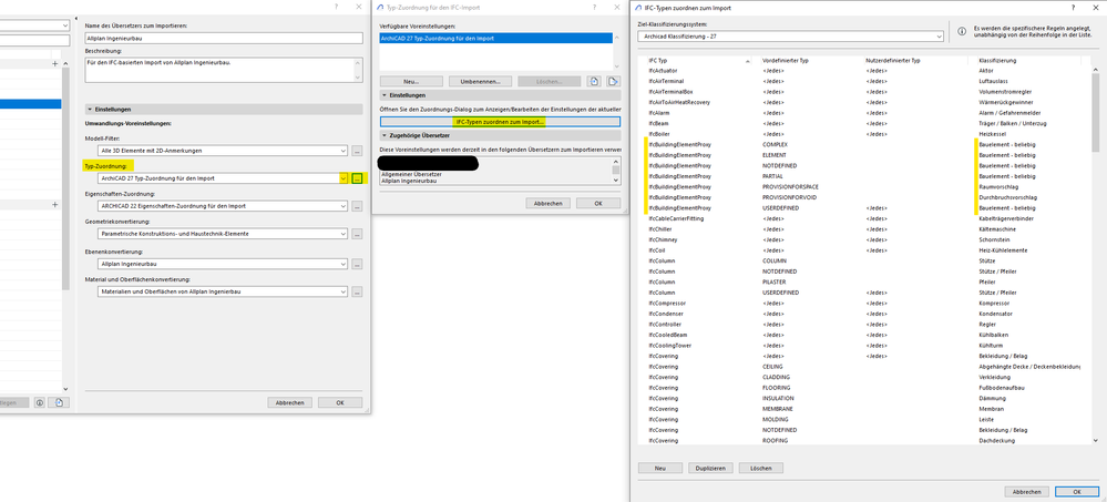

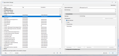

ich bin gerade dabei Durchbruchsvorschläge, die wir vom Fachplaner als IFC (ProvisionForVoid) bekommen haben in unser Archicad Modell einzuarbeiten. Bei der Übernahme der Eigenschaften (Gewerk, Durchbruchsart) habe ich Probleme:

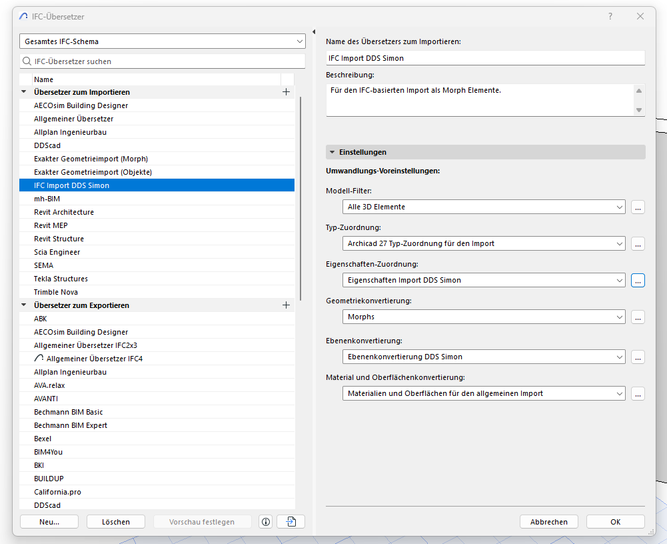

Ich habe einen neuen Übersetzer eingestellt, der die Eigenschaften aus dem IFC in angelegte Archicad Eigenschaften übernimmt. Hier habe ich bei der "Eigenschaften Zuordnung für den IFC-Import" umgestellt auf Eigenschaften von IFC Elementen importieren als Archicad Eigenschaften. Sobald ich aber mit diesem Übersetzer das IFC reinlade, werden keine Eigenschaften mehr übernommen (Weder als IFC Eigenschaften, noch als Archicad Eigenschaften). Woran kann das liegen?
Letztendlich möchte ich mit den ProvisionForVoid Elementen Archicad Öffnungen erzeugen, die dann das Gewerk und die Durchbruchsart als Eigenschaft übernehmen. Ist das der richtige Ansatz?
Ich hänge mal Screenshots von den Eigenschaften und den Übersetzereinstellungen an.

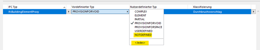

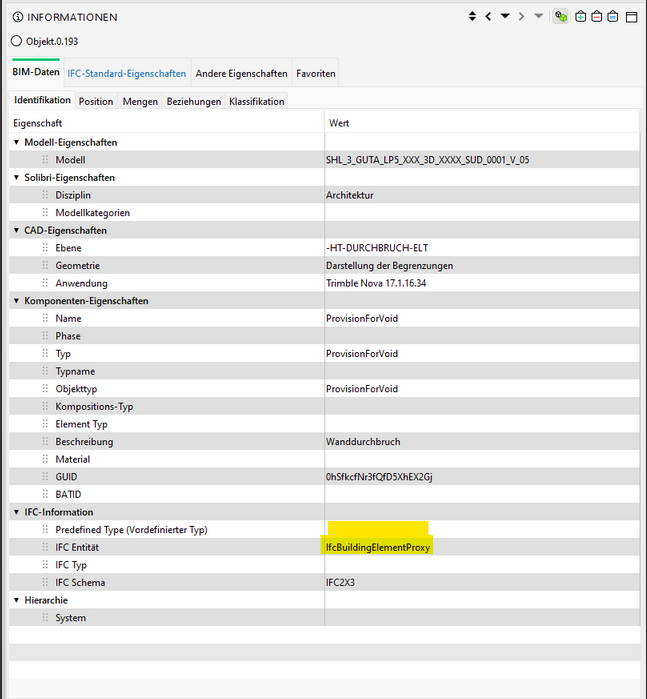

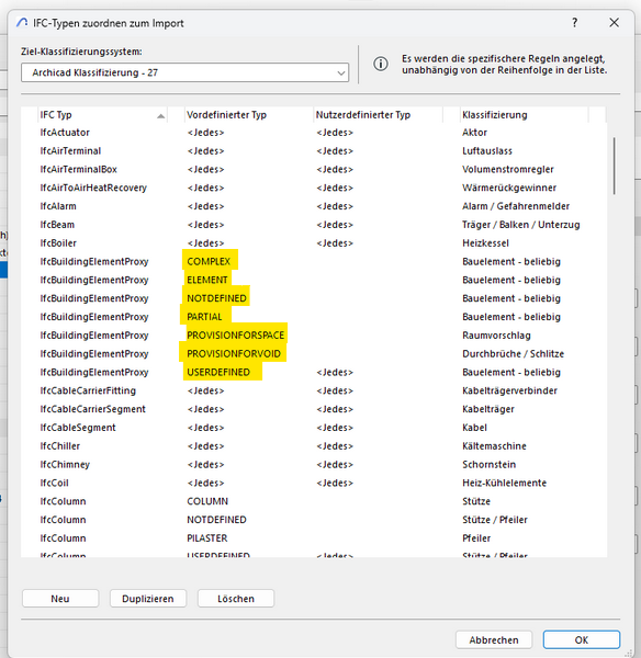

in dem Screenshot ist der vordefinierte Typ leer, im zweiten Screenshot existiert aber kein ifcBuildingElementProxy MIT leeren vordefinierten Typ. Deswegen wird es vermutlich nicht richtig in eine Klassifizierung übersetzt:
versuch's mal stattdessen mit NOTDEFINED, alternativ <Jedes>:

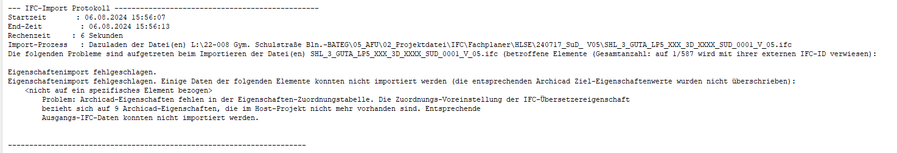

wenn du ein IFC importierst und ArchiCAD daran scheitert, einen IFC-Wert in eine Eigenschaft zu übersetzen, sollte er eigentlich im Reportfenster Einträge diesbzgl hinterlassen. Kannst du die mal teilen?

hier der Import Report:
die 9 nicht importierten Eigenschaften sind die, denen ich keine Archicad Eigenschaft zugeordnet habe. Wenn ich die rauslösche und nur die zwei denen ich Archicad Eigenschaften zugeordnet habe drin lasse gibt es keine Fehlermeldung.

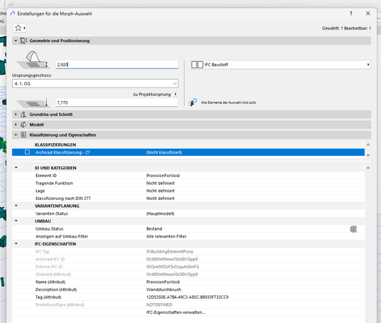

Wenn ich bei dem IFC Übersetzer die IFC Eigenschaften importieren sieht das Eigenschaften Fenster so aus:
stelle ich um auf Eigenschaften von IFC-Elementen importieren als Archicad Eigenschaften so:

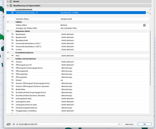

die angelegten Gewerk und Öffnungsart Eigenschaften sind nicht definiert:

dann schau mal ins ifcMapping und in die Quell-Datei (ifc). Als was sind die Durchbruchsvorschläge im IFC klassifiziert? Vllt als ifcBuildingElementProxy? Und wird diese Klassifizierung korrekt in eine ArchiCAD Klassifizierung Durchbrüche / Schlitze übersetzt?
vor 11 Stunden

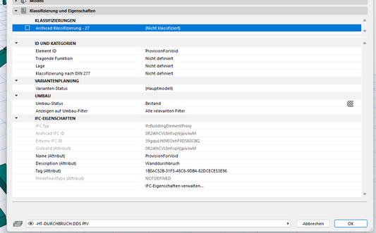

Wenn ich in Solibri schaue sind die Durchbruchsvorschläge als IfcBuildingElementProxy klassifiziert, in Archicad steht unter IFC-Eigenschaften bei IFC Typ das gleiche. Wie überprüfe ich ob die Klassifizierung korrekt in eine Archicad Klassifizierung Durchbrüche / Schlitze übersetzt wird?
So sieht das Klassifizierung und Eigenschaften Fenster nach dem Import aus:

Im Menü Ablage → Interoperabilität → IFC → IFC-Übersetzer
dort unter den Importeinstellungen die Typ-Zuordnung
Das Screenshot zeigt nicht(!) zwangsläufig, wie es für dein IFC richtig voreingestellt sein sollte.
Du hast da verschiedene Möglichkeiten, darauf zu reagieren, Duplikate zu erzeugen etc.
Außerdem sei dir bewusst, ob du das - wie in deinem zweiten Post suggerierst - als Durchbrüche / Schlitze klassifiziert haben möchtest, oder als Durchbruchsvorschlag - dementsprechend die Sichtbarkeit der Eigenschaften einstellen.
Und noch ein Hinweis: ifcBuildingElementProxy ist, wenn es ohne einen spezifischen Vordefinierten Typen kommt, ein Platzhalter für ziemlich vieles, was nicht anderweitig klassifiziert wurde. Dementsprechend könnte es sinnvoll sein, wenn das IFC-Modell nichts anderes als die PfVs enthält, einen eigene Typ-Zuordnung anzulegen, die nur bei PfV-Importen angewandt wird.

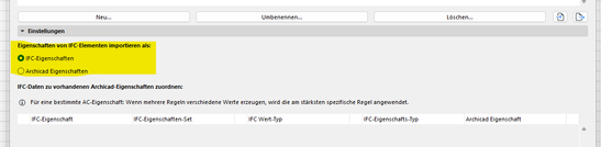

Danke. Leider ändert es nichts was ich bei ProvisionForVoid als Klassifizierung festlege in den Import Einstellungen (also ob Durchbruchsvorschläge oder Durchbrüche / Schlitze). Die angelegten Eigenschaften sind als Zeichenfolge definiert und für alle Klassifizierungen sichtbar. Es kann ja nur an dem IFC-Übersetzer oder den Eigenschaften liegen (letzteres schließe ich aus). Sobald ich das hier umstelle auf als Archicad Eigenschaften importieren
werden die Eigenschaften nicht mehr angezeigt, also weder in den IFC Eigenschaften noch in meinen angelegten und im Übersetzer gemappten Eigenschaften.

Wichtig ist zu verstehen, dass Eigenschaften an eine Klassifzierung gekoppelt sind. Ist etwas nicht klassifiziert, gibt es keine Eigenschaften (Ausnahmen sind die fixen Eigenschaften: Lage innen / außen, Tragend / nicht tragend und Umbaustatus). Das heißt, solange bei deinem Import die Klassifizierung nicht übernommen wird, werden die Eigenschaften nicht sichtbar sein.
Schick doch mal ein Screenshot eines PfV aus Solibri (o.ä. IFC Viewer) mit Fokus auf das, was bei Klassifizierung ifcBuildingElementProxy und dadrunter so steht (Predfefined Type u.Ä.).
Und ein zweites Screenshot aus deiner in ArchiCAD verwendeten Typ-Zuordnung aus deinem IFC-Übersetzer.

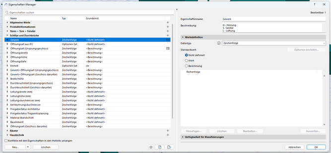

Das Problem liegt am Import der IFC (die enthält ausschließlich die PfV, genau wie von dir beschrieben). Die Eigenschaften sind angelegt und die IFC Eigenschaften auf diese gemappt. Die Eigenschaften sind Text Eigenschaften und für alle Klassifizierungen freigegeben.
Trotzdem bleiben die angelegten Eigenschaften beim IFC Import nicht definiert.
Eigenschaft:
Mapping:
