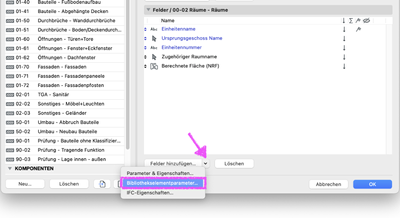

Alle einheitsbezogene Parameter sind Bibliothekselementparameter. Diese müssen als Bibliothekselementparameter der Auswertung hinzugefügt werden:
  • Schema-Einstellungen öffnen
  • Auf den Pfeil bei Felder hinzufügen… klicken und Bibliothekselementparameter… auswählen

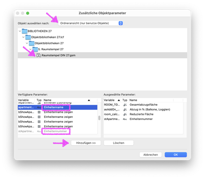

  • Das gewünschte Raumstempel-Objekt auswählen und gewünschte Parameter raussuchen
Detaillierte Informationen zu Bibliothekselementparameter finden Sie unter Archicad-Hilfe.
Folgende Parameter lassen sich als Felder ausgeben:
  • Einheitennummer
  • Einheitenname
  • Position
  • Hausnunmer
  • Eigene Treppenhaus Identifikation
  • Apartment Identifikation Präfix – wenn ein Präfix für Einheitennummer unter Raum-Einstellungen > Einstellungen > Identität für Wohnungsstempel vergeben wurde

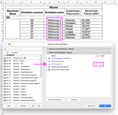

Auswertung sortieren
Nachdem die einheitsbezogene Parameter als Felder eingestellt wurden, kann die Auswertung danach sortiert werden.
Zeilen auf- oder absteigend sortieren – zum Beispiel nach Wohnungsnamen
Zeilen nach Wohnungen zusammenfassen - mit Überschrift und Zwischensummen
