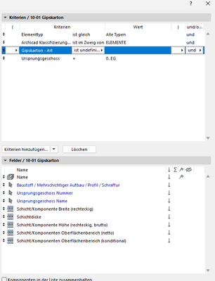

Ich würde gerne die Flächen der Trockenbauwände über eine Liste auswerten lassen.
Die anderen Beiträge zu diesen Thema habe ich durchgelesen aber keine Lösung gefunden.
Ich benötige die gesamt Fläche der jeweiligen Wände aber wenn ich zur Kontrolle die Länge x Höhe rechne kommt da nie und nimmer den ausgewerteten Wert raus.
Und wenn ich mich nicht täusche muss ich ja die Fläche von beiden Seiten bekommen?
Vielen Dank im Voraus für die Hilfe 😊

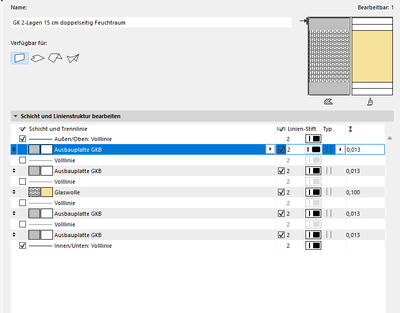

Danke für die Erklärung ich habe das nun mal ausprobiert. Das gefällt mir schon ganz gut. Jedoch ein Problem:
Ich habe mehrere Wandstrukturen erstellt für zB Feuchträume oder nur einseitig Feuchträume
Da gibt es eine GK Wand. 15cm dick. Doppelt beplankt doppelseitig Feuchtraum.
Diesen gibt es nur 1 mal im EG, ich habe die Liste auch nur auf EG gefiltert.
 Die Höhe ist 3,02 und die länge 1.07.  also sollte da in der Fläche nur 6,4m² rauskommen. Aber in der Liste kommt da irgendwie 11,37m² raus.
Woran liegt das?
EDIT: eine zweite gegenkontrolle von GK 10cm doppelseitig ergibt sich auch ein fehler. Laut der Liste sollte die Netto oberfläche 320m² sein.
Jedoch habe ich alle Wandlängen zusammengerechnet und mal 3,02 mal 2 gemacht und da kommt 204m² raus. Wäre schon wichtig rauszufinden wo da der Fehler liegt.

Das ist aus der Ferne schwierig zu beurteilen. Sind die 2-lagig beplankten GK-Wände auch im Mehrschichtaufbau 2-lagig? Weil dann müssten sie ja 4 mal in der Liste auftauchen, ergo doppelte Massen. Ich verwende immer eine "dicke" Schicht, damit diese nur einmal gerechnet wird.
Werden vielleicht auch andere GK-Schichten verwendet? Wenn zum Beispiel GK-verstärkt benutzt wird - oder so - muss natürlich nach einer Gruppe von Baustoffen gefiltert werden.

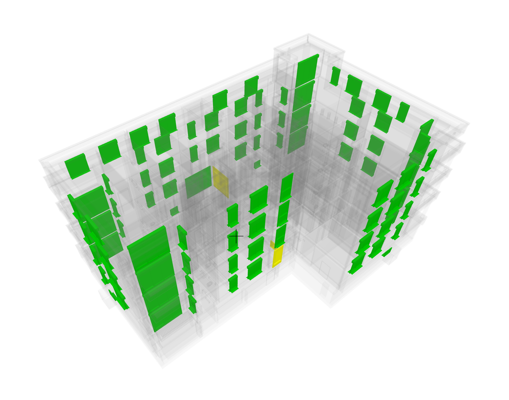

Ein genereller Tipp für alle, die Mengen in ArchiCAD ermitteln: Ich lege immer eine grafische Überschreibung mit der selben Filterung wie die Auswertungstabelle an, der Rest wird dann "durchsichtig" überschrieben. Dann sehe ich immer sofort in 3D welche Bauteile in der Liste überhaupt aufgeführt werden.

So sind die Wände aufgebaut. Aber auch wenn ich  dann die gegenrechnung mache und mal 4 nehme kommt da 408 raus anstatt die von der Liste ausgespuckten 320. EDIT: Moment da mussen ja auch noch die Türen abgezogen werden und die Fläche der Tür musste ja auch mal 4 gerechnet werden. Aber trotzdem komme ich da nicht auf eine Differenz von 88m². Jedoch sollten Flächen unter 2,5m² übermessen  werden soweit ich weiss?
So sind die Einstellungen aktuell aber ich bin noch am rumprobieren. Gipskarton-Art ist undefiniert ist die einzige Einstellung wo ich übehraupt eine Auflistung bekommen habe.
Wie meinst du das?

Anbei noch ein Screenshot einer entsprechenden grafischen Überschreibung. Beispiel "Fensterliste": Gleiche Filterung wie Auswertungstabelle (Fensterliste) = grün überschreiben. Alles andere Grau darstellen. Gelb hatte ich noch hinzugefügt um "Kandidaten" hervorzuheben. In diesem Falle sind es aber alles Türen, also kein Problem. So sehe ich schnell visuell, ob etwas in der Liste fehlen könnte bei komplexen Projekten.Screenshot 2025-10-06 130051.png
