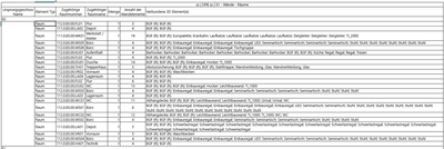

ich stehe gerade etwas auf dem Schlauch. Bei einem IFC-Export bekomme ich Fenster zum Teil als Unterelemente von IfcSpace (dann die Fenster des daran anliegenden Raumes), zum Teil aber in der Hauptkategorie IfcWindow. Nach meinem Verständnis der hierarchischen Struktur des IFC müssen die Fenster unter Window einsortiert werden. Mache ich hier einen Denkfehler? Und hat das Auswirkungen auf die Weiterbearbeitung der IFC-Daten?
Hier ein Screenshot aus bimcollab Zoom von der exportierten IFC-Datei:
Vorab schon einmal herzlichen Dank für euren Support!

IFC ist ein Export aus Archicad?
Welcher Übersetzer?
Z.B. ist im Solibri-Übersetzer eingestellt, dass die Elemente, die einen Raum berühren unter dem Raum eingeordnet werden. Das ist in anderen Programmen evt. blöd, wenn Building Elements nicht immer an der gleichen Stelle in der Hierarchie stehen, aber nicht prinzipiell falsch. Das musst du ggf. beim Export umstellen und ggf. 2 verschiedene IFC erzeugen.
Hallo Frank,
das ist ein Export aus ArchiCAD mit dem allgemeinen Übersetzer 4x0. Wo könnte ich denn die Einstellung ändern? Habe da spontan nichts gefunden.

Eigentlich ein tolles Feature, noch schöner wäre es eine Beziehung zu den angrenzenden und nicht zu den innerhalb liegenden Wänden herstellen zu können. Zwar kann man unabhängig vom IFC-Export über Auswertungen bei Räumen die Anzahl der Wandelemente ermitteln, jedoch nicht welche Wände es sind. Wände selbst können zwar einen zugehörigen Raumnamen angeben, jedoch nur immer einen und nicht alle berührende Räume - oder haben wir etwas übersehen?
Geht soweit ich weis auch nicht, Archicad definiert immer einen zugehörigen Raum. Gerade bei Ausbau Mengen (Fliesen sind z.B. auf beiden Seiten der Wand, werden aber so komplett dem einen Raum zugeordnet) immer ein Problem.
Schade eigentlich, gerade weil das in anderen Programmen innerhalb der Nemetschek Group besser gelöst ist 🙂
Jonas Mattes
currently AC 27/28 on Win
“Essentially, all models are wrong, but some models are useful.”
Es würde ja schon völlig ausreichend sein, wenn in der Raumauswertung zusätzlich zur Anzahl der Wandelemente auch deren GUID gelistet wird - irgendwie werden die Wände ja ausgewertet, denn die Anzahl wird ja wohl kaum geschätzt. 🙂
Aus dem Modell bekommst du das raus, aber nicht aus Archicad direkt.
