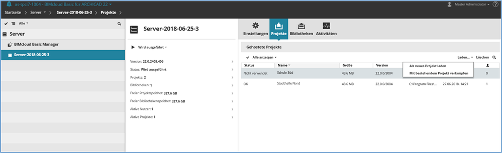

Synchronisation mit dem BIMcloud Basic Manager

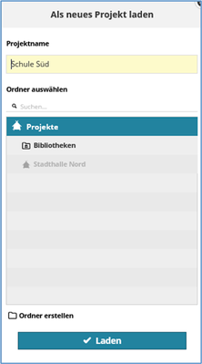

Damit die Daten nach der Rücksicherung vom BIMcloud Basic Manager erkannt werden und zur weiteren Bearbeitung zur Verfügung stehen, bedarf es einer Synchronisation.
Wechseln Sie hierzu in den BIMcloud Basic Manager - Bereich Server.
Hier werden u.a. die bereits wiederhergestellten, aber noch nicht synchronisierten Projekte als im Status "Nicht verwendet" dargestellt. Zur Synchronisation markieren Sie das betreffende Projekt und bringen über die Funktion "Als neues Projekt laden" und Angabe des Projektna-mens/Ablageortes das Projekt wieder im den BIM Server Manager zur Ansicht (siehe Bereich Projekte).
In vergleichbarer Weise ist auch mit wiederhergestellten Bibliotheken zu verfahren.
