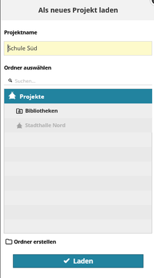

Synchronisation mit dem BIMcloud Basic Manager
Damit die Projekte und Bibliotheken nach der Rücksicherung im BIMcloud Basic Manger dargestellt werden können, bedarf es einer Synchronisation der Daten. Wechseln Sie hierzu in den BIMcloud Manager- Bereich Server.
Hier werden u.a. die bereits wiederhergestellten, aber noch nicht syn-chronisierten Projekte als im Status "Nicht verwendet" dargestellt. Zur Synchronisation markieren Sie das betreffende Projekt und bringen über die Funktion "Als neues Projekt laden" und Angabe des Projektna-mens/Ablageortes das Projekt wieder im BIMcloud Basic Manager zur Ansicht (siehe Bereich Projekte).
