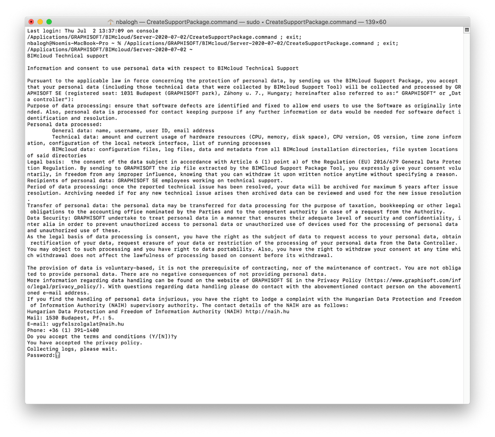

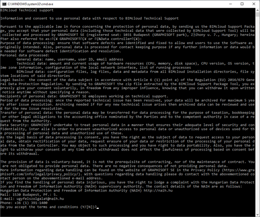

Depois de navegar para a pasta raiz de instalação de um dos componentes BIMcloud, clique duas vezes no comando CreateSupportPackage.bat / para iniciar a ferramenta de suporte BIMcloud. Uma janela Prompt de Comando/Terminal será aberta, com o conteúdo do Contrato de Licença de Usuário Final (EULA):
Você deve aceitar essas condições para poder executar a ferramenta. Pressione "Y" para continuar o processo. Pressione "Enter".

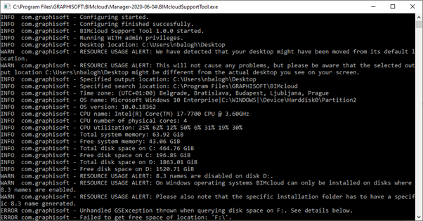

Em uma janela separada do console, você pode acompanhar o que a ferramenta faz.
Depois que a ferramenta terminar de coletar tudo, as janelas do prompt de comando e do console serão desligadas automaticamente.

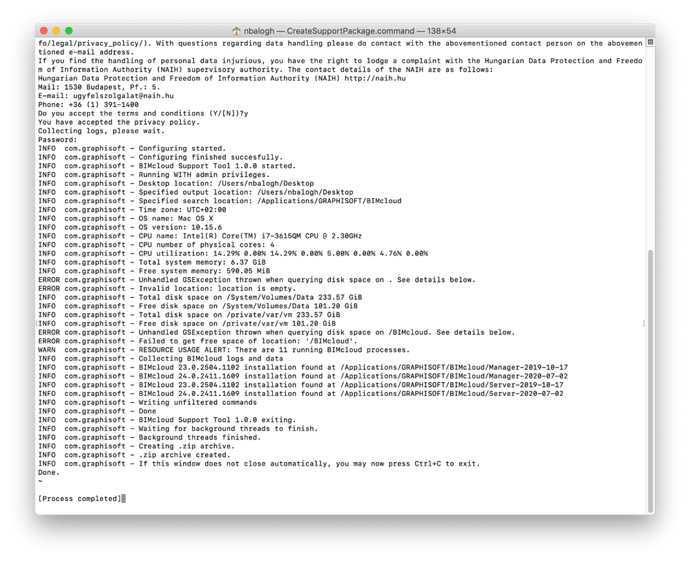

Quando você pressiona "Y", o Terminal solicitará a senha do usuário administrador.
Observe que sua senha não será exibida na janela do Terminal. Além disso, o backspace atua como um caractere válido aqui, em vez de excluir o conteúdo. Tenha cuidado para inserir sua senha corretamente.
Depois de inserir a sua senha corretamente e pressionar "Enter", a ferramenta de suporte BIMcloud começa a fazer login na janela do Terminal. Assim que o Terminal disser "Concluído", você pode simplesmente sair.
