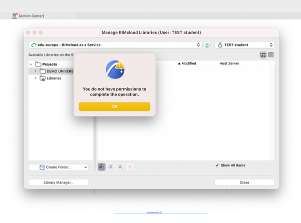

A biblioteca que gostaria de usar não está disponível no BIMcloud e não tenho permissão para carregá-la. O que devo fazer?
Se você não tem permissão para fazer upload de uma biblioteca exclusiva para uma pasta BIMcloud EDU, verifique com o administrador do BIMcloud EDU se você tem as permissões corretas para fazer upload de bibliotecas. Verifique também se você está selecionando a pasta correta para upload. Se você estiver tentando fazer upload de uma biblioteca exclusiva para uma pasta para a qual não possui as permissões corretas, isso não será permitido.

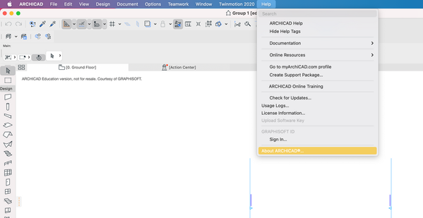

O que é um número de compilação e por que importa qual deles eu tenho para colaboração?
Um número de compilação corresponde a uma certa “Atualização do Archicad” ao colaborar, certifique-se de usar a mesma versão do Archicad que seus colegas. É possível colaborar em um projeto com alguém que esteja usando um número de construção diferente se houver menos de 10 unidades de diferença entre os números de construção. Ex: 5005 e 5015 ainda podem trabalhar juntos. Mas 5005 e 5020 não podem funcionar juntos. Apenas as pessoas no mesmo projeto precisam estar usando versões semelhantes.
Para descobrir qual número de compilação você está usando clique em Ajuda > Sobre o Archicad.
Uma tela com o número da compilação aparecerá.

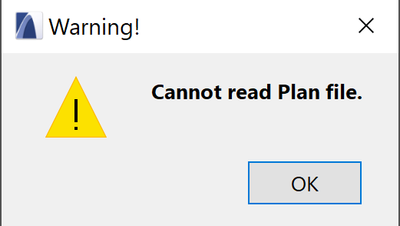

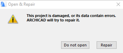

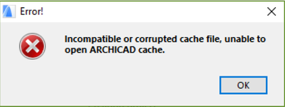

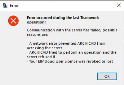

O que devo fazer se receber uma das seguintes mensagens de erro ou se meu Archicad travar ao abrir meu Arquivo Teamwork?
GiovanaBenvenuto_14-1666969429694.pngGiovanaBenvenuto_15-1666969440745.pngGiovanaBenvenuto_16-1666969474407.pngGiovanaBenvenuto_17-1666969492883.pngGiovanaBenvenuto_18-1666969517978.pngGiovanaBenvenuto_19-1666969532095.pngGiovanaBenvenuto_20-1666969553807.png

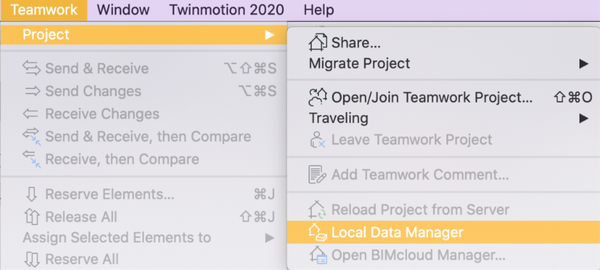

Se você receber qualquer uma dessas mensagens de erro ao abrir o arquivo, limpe o Cache Local e abra ou reingresse no Projeto Teamwork.
Para fazer isso, você deve abrir um novo arquivo Archicad e clicar em Teamwork > Projeto > Gestor de Dados Locais.
Você pode excluir o(s) projeto(s) aqui e tentar abrir/juntar o Arquivo Teamwork do BIMcloud EDU.

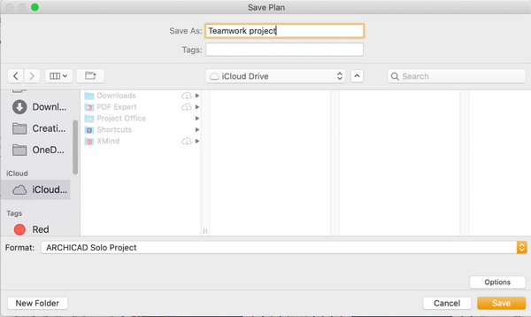

Fazer backup de um projeto de trabalho em equipe como um arquivo PLN é fácil!
Quando você trabalha em seu Arquivo Teamwork, basta acessar o Menu: Arquivo > Salvar como...
Em seguida, você pode dar ao arquivo um nome apropriado, selecionar o local de armazenamento desejado e selecionar o formato de arquivo "Archicad Solo Project" (arquivo PLN). Depois é só clicar em "Salvar".
Se você deseja ter o arquivo salvo no servidor BIMcloud EDU, basta compartilhar novamente seu projeto com seus colegas de equipe. Para ver como carregar projetos no servidor BIMcloud EDU, consulte o artigo Como usar o Teamwork com seu grupo?
