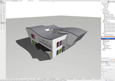

Stellen Sie Ihre Perspektive im 3D Fenster nach Wunsch ein.

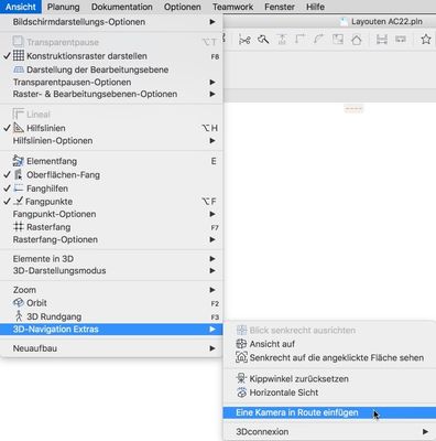

Gehen Sie dann in der Menüleiste auf Ansicht > 3D Navigation Extras > Eine Kamera in Route einfügen.

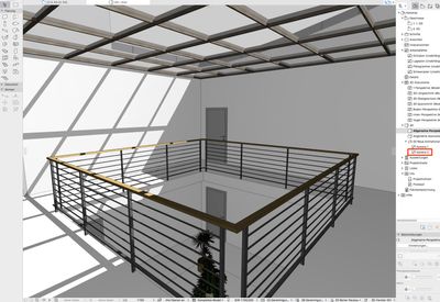

Die neue Kamera wurde erstellt...
...und kann im Grundriss oder über den Navigator aktiviert werden.
Besonders im Innenbereich von Gebäuden erleichtert Ihnen diese Funktion den Vergleich verschiedener Blickwinkel, da Sie diverse Kameras schnell erstellen und deren Blicke vergleichen können.
Hinweis:
Wenn Sie Ihre Kameraperspektive nochmals geändert haben, müssen Sie dafür keine neue Kamera erstellen. Mit einem Rechtsklick auf die Kamera im Navigator öffnen Sie das Kontextmenü. Klicken Sie auf Aktuelle Einstellungen für Kamera übernehmen um die alte Kameraposition mit der neuen Kameraposition zu überschreiben.
