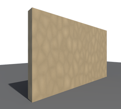

Um ein Rendering realistischer darzustellen, können Sie den Oberflächen einen Störungs-Effekt zuweisen. Störungen sind grafische Unregelmäßigkeiten, mit denen eine Materialalterung oder Materialabnutzung simuliert werden kann. Auf diese Weise erhalten Oberflächen ein natürlicheres und realistischeres Aussehen. Wie das geht und welche Einstellungsmöglichkeiten Sie haben, zeigen wir Ihnen in diesem Beitrag.
In unserem Beispiel soll der Wandputz mit Unregelmäßigkeiten versehen werden. Dafür können Sie den Effekt Störung nutzen.

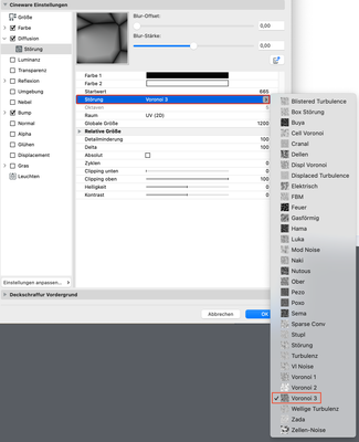

Öffnen Sie die Einstellungen der Oberflächenmaterialien.
  1. Wählen Sie die entsprechende Oberfläche aus.
  2. Aktivieren Sie den Diffusion Kanal.
  3. Unter Textur wählen Sie die Option Störung.
Im Voransichtsfenster sehen Sie, wie sich der Effekt auf die Oberfläche auswirkt. Die Intensität des Effektes können Sie über die Deckkraft oder die Helligkeit verändern.

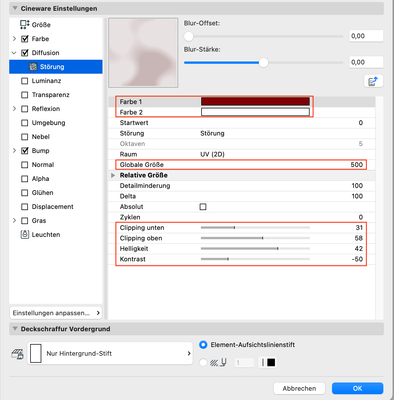

In den erweiterten Einstellungen können Sie unter anderem die Farbe und die Größe des Effektes festlegen. Über Clipping, Helligkeit und Kontrast kann die Farbintensität beeinflusst werden.
Unter Störung können Sie außerdem die geometrische Form des Effektes ändern.
