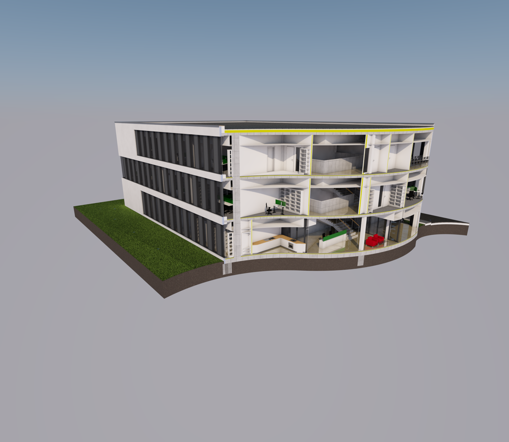

Ein 3D-Schnitt bietet Ihnen die Möglichkeit, ein Projekt auch anders und verständlicher zu dokumentieren.
Sie können das Gebäude mit den Schnittebenen gerade beschneiden, aber auch andere Formen wählen, wenn Sie mit dem Markierungsrahmen arbeiten.
Normalerweise ist der Markierungsrahmen auch gerade, deshalb verwenden wir hier den Trick mit dem Zauberstab.

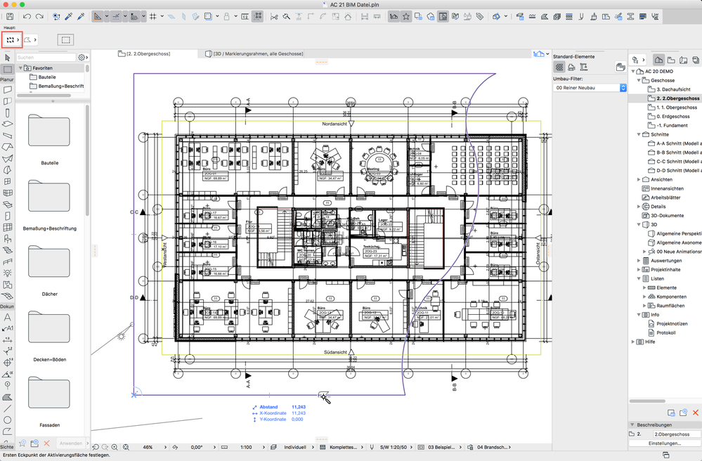

  • Zeichnen Sie die Form des Markierungsrahmens mit dem Linien/Spline-Werkzeug im Grundriss vor.

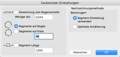

Passen Sie evtl. die Bogenauflösung an:
  • Stellen Sie die Zauberstab-Einstellung unter Planung > Zauberstab-Einstellung auf Segment-Einstellung verwenden um und geben Sie unter Segmente auf Bogen eine angemessene Segmentierungsanzahl ein.

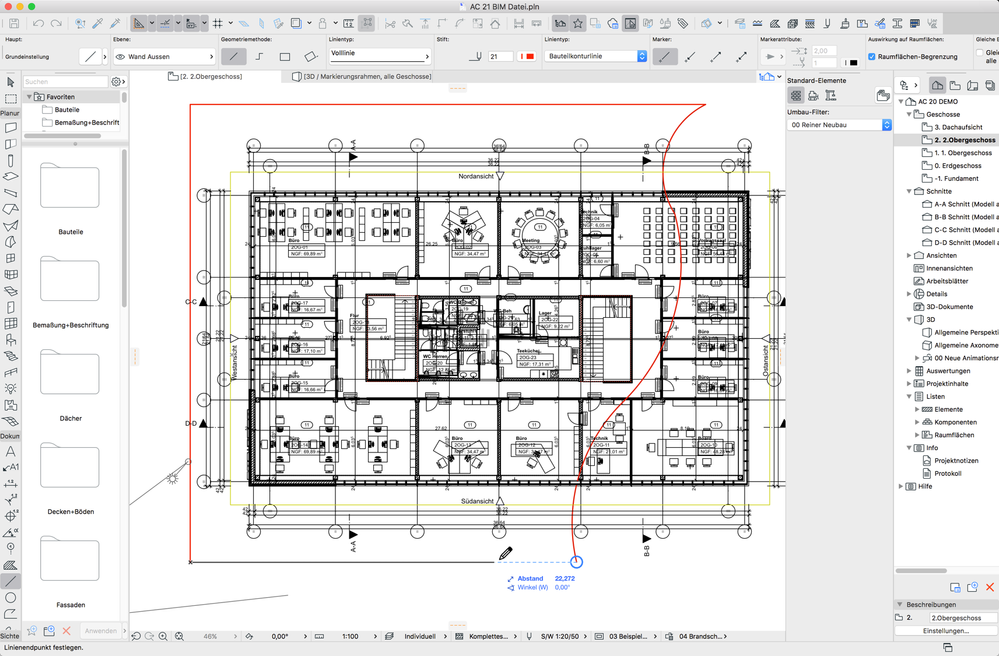

  • Aktivieren Sie das Markierungsrahmen-Werkzeug im Werkzeugkasten.
  • Stellen Sie in den Markierungsrahmen-Einstellungen den dicken Markierungsrahmen ein (Über alle Geschosse).
  • Klicken Sie mit gehaltener Leertaste (aktiviert den Zauberstab) auf den zuvor gezeichneten Linienzug.

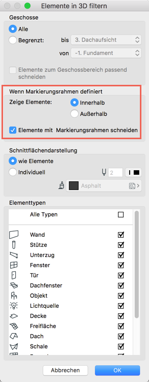

Unter Ansicht > Elemente in 3D > Elemente in 3D Filtern und schneiden können Sie definieren, ob die Elemente innerhalb oder ausserhalb des Markierungsrahmen angezeigt werden sollen.

Diese Darstellung können Sie im Anschluss als Basis für eine Photorealistische Darstellung oder ein 3D-Dokument verwenden.
Die Screenshots wurden in Archicad Version 21 erstellt
