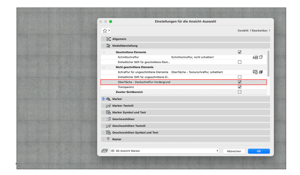

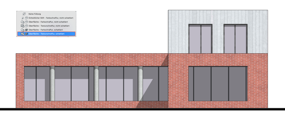

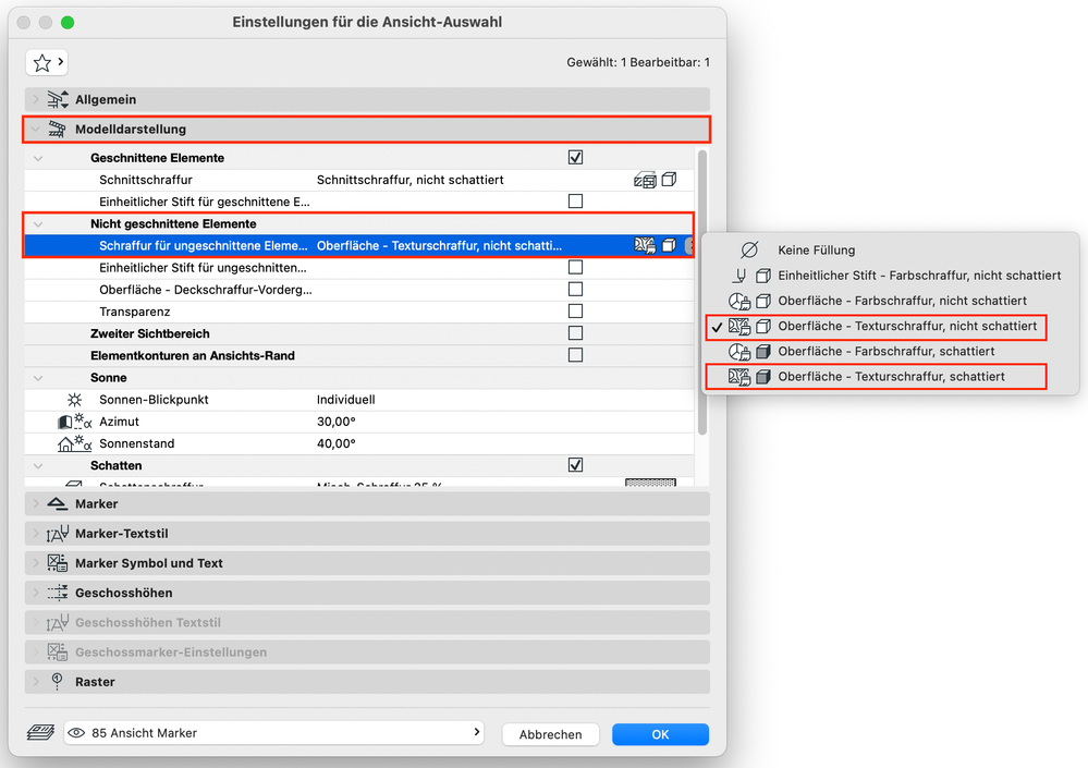

Um die Oberflächentexturen in den Sichten anzuzeigen, gehen Sie in die Ansichts- bzw. Schnitteinstellungen. Hier finden Sie unter Modelldarstellung die zwei Optionen Oberfläche – Texturschraffur, nicht schattiert und Oberfläche – Texturschraffur, schattiert.

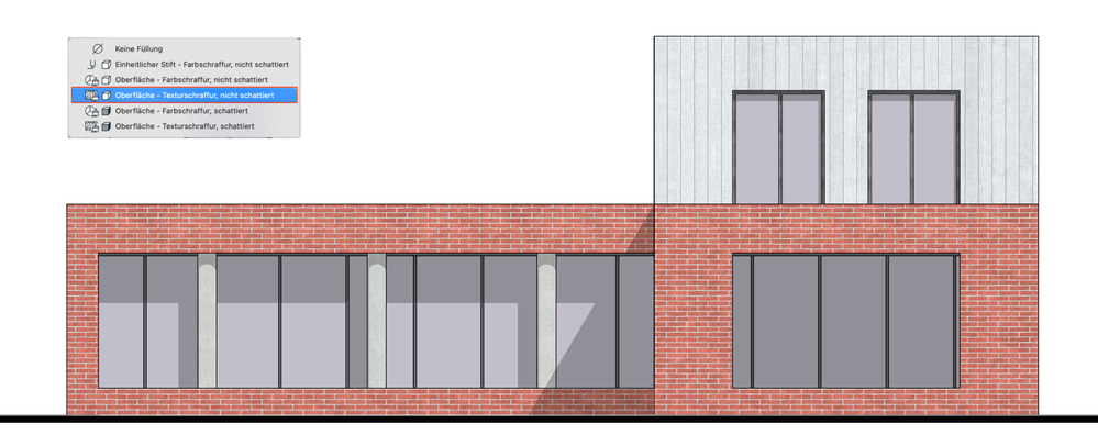

Im Modus Texturschraffur, nicht schattiert werden Ihnen jetzt die Elemente mit den Texturen der jeweiligen Oberfläche angezeigt.

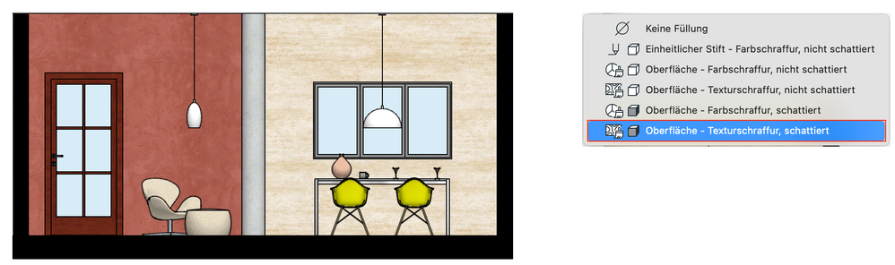

Im Modus Texturschraffur, schattiert wird zusätzlich eine Soft-Schattierung angezeigt.

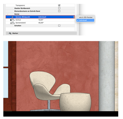

Die Soft-Schattierung wirkt sich besonders auf kurvige und runde Elemente aus und gibt der jeweiligen Sicht etwas mehr Tiefe.
Der Winkel der Soft-Schattierung lässt sich in den Einstellungen der jeweiligen Sicht definieren. Hier können Sie den Sonnenstand aus dem 3D-Fenster nutzen oder die Soft-Schattierung individuell einstellen.

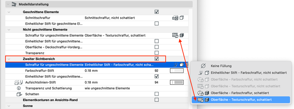

Auch die Elemente im Zweiten Sichtbereich können jetzt mit einer Oberflächentextur dargestellt werden. Die Soft-Schatten-Option ist hier an die Einstellung der Nicht geschnittenen Elemente gebunden und muss dort ebenfalls aktiviert sein.
Damit kann beispielsweise die umgebende Bebauung im Zweiten Sichtbereich auch im gleichen Darstellungsmodus angezeigt werden.

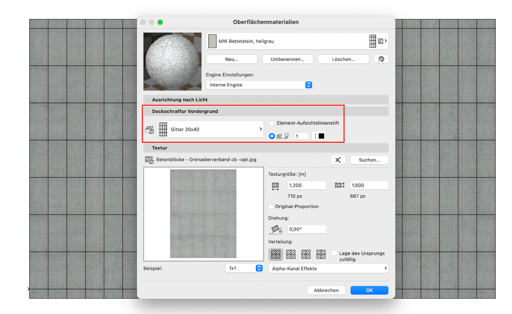

Weiterhin können Sie eine Deckschraffur auf den Elementen anzeigen lassen. Damit können Sie Elementformate und Fassadenaufteilungen verständlicher darstellen.
Die Art der Deckschraffur sowie die Stiftfarbe kann im entsprechenden Oberflächenmaterial eingestellt werden.

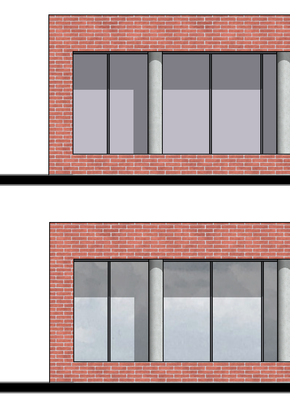

Sie können die Option der Oberflächentexturen in den Sichten auch nutzen um ein Bild auf einer Glasfläche anzuzeigen. Hier zeigen wir Ihnen wie das geht.
