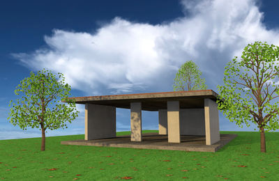

In unserem Beispiel soll der Himmel durch einen anderen Hintergrund ersetzt werden. Das Freilegen des Hintergrundes ist an manchen Stellen oft aufwendig. Hier kommt die Alphamasken-Funktion ins Spiel.

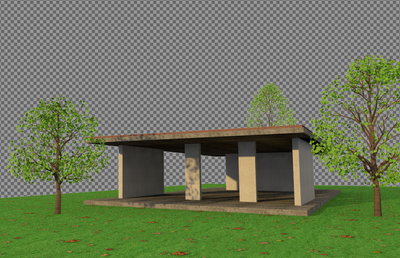

In den Detaillierten Einstellungen finden Sie unter Optionen > Allgemeine Optionen die Funktion Alpha-Maskierung für Umgebung erstellen, welche Sie mit einem Häkchen hinter der Option aktivieren. Dann können Sie das Rendering erstellen. Im Ergebnis sollte das Rendering einen weißen Hintergrund haben.

Wenn Sie das Bild jetzt in einem Bildbearbeitungsprogramm öffnen, sehen Sie, dass der Hintergrund ausgeschnitten wurde.
Jetzt können Sie ein Bild ihrer Wahl hinter das Rendering ziehen und schon sind Sie fertig.
