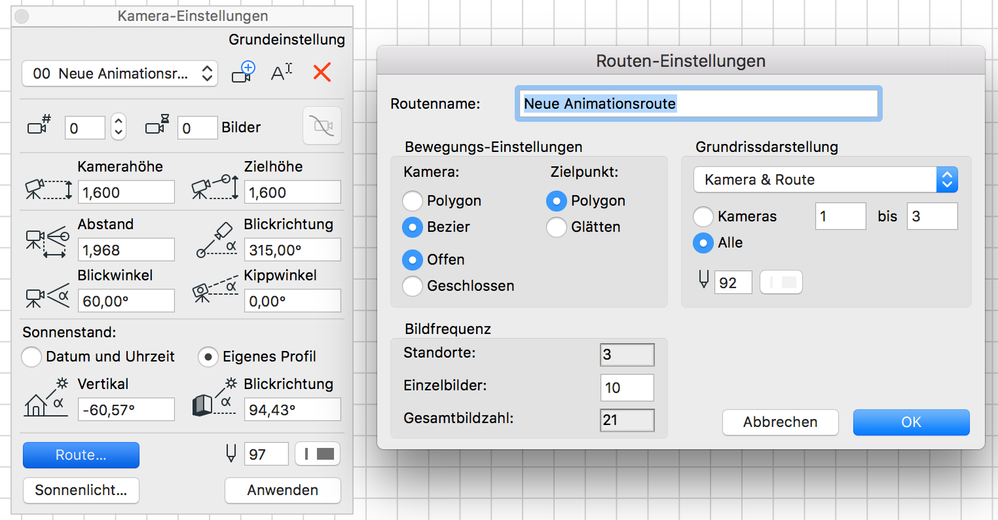

Schritt 1:
Passen Sie die Darstellung der Route im Grundriss an (Kamera-Einstellungen > Route > Grundrissdarstellung), um die Übersicht besser einzustellen.
Schritt 2:
Setzen Sie bei den Kameraeinstellungen die Anzahl der Zwischenbilder auf Null, damit die Animation gleichmäßig abläuft und keine Unterbrechungen verursacht.
Für das unterschiedlich schnelle Ablaufen der Animation und den unterschiedlich schnellen Bewegungen der Kamera gibt es keine konkreten Grundeinstellungen, da jede Animationsroute aus unterschiedlichsten Kamerapositionen und Abständen zueinander besteht, die das Animationsergebnis bei Geschwindigkeit und Bildabständen beeinflusst. Die Route selbst sollte daher ohne starke Ecken, also möglichst mit weichen Übergängen und mit möglichst gleichen Abständen zwischen den Kamerapositionen, bei gleicher Bildanzahl zwischen den Kamerapunkten gesetzt werden. Erhöhen Sie auch die Anzahl der Einzelbilder, um die Animation langsamer ablaufen zu lassen.
Schritt 3:
Um letztendlich die Animation berechnen zu lassen, gehen Sie zu Dokumentation > Rendering, Animation > Animation. Hier können Sie dann die letzten Einstellungen vornehmen und die Animation berechnen lassen.
Die Screenshots wurden in Archicad Version 22 erstellt
