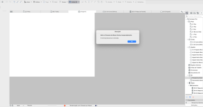

Quando adiciono a janela Pintor de Superfície na minha área de trabalho aparece um erro dizendo a seguinte mensagem: “A Extensão Cineware da Maxon fechou inesperadamente. O Archicad deve ser reiniciado.”. E algumas representações do pintor de superfície não aparecem. E também não consigo utilizar o renderizador Cineware do Archicad.
Alguém poderia me ajudar a resolver esse problema? (Meu notebook é novo, então desde que foi instalado o Archicad apresenta esse erro)

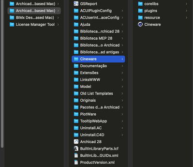

Boa noite,
Quando eu estava enfrentando esse problema, conversei com o Daniel através do e-mail, que acabou me encaminhando um artigo.
Fiz o passo a passo da solução 1, e então tem um link que faz uma reinstalação de arquivos .Se eu não me engano, no meu estava faltando esse arquivo, aí só executei, reiniciei e deu certo. Espero que te ajude.
LINK ARTIGO: https://community.graphisoft.com/t5/Installation-update/How-to-solve-quot-CineRender-by-MAXON-add-on...
Att.

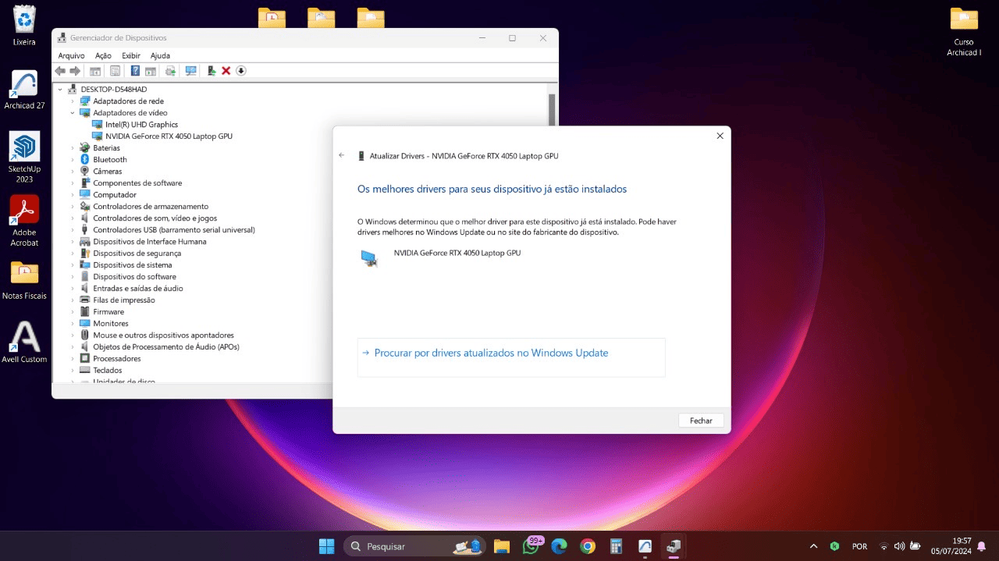

Boa noite Daniel,
Tenho uma RTX 4050, e havia sim uma atualização que encontrei seguindo seus passos no Archicad, mas não solucionou o problema, vou por em anexo como está agora o painel de atualizações.
Já no driver da placa de vídeo, o que consegui achar para atualizar, a princípio está tudo certo (em anexo está a janela que diz que aparece) não sei se seria ali mesmo que verifica. Desde já agradeço!!

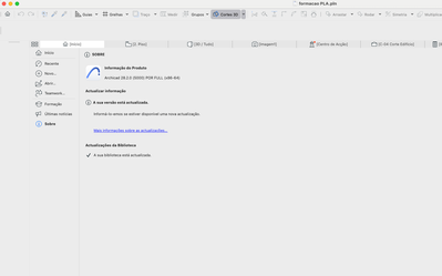

Boa noite, tenho o mesmo problema
 O software está atualizado
O que posso fazer sff? Obrigado
