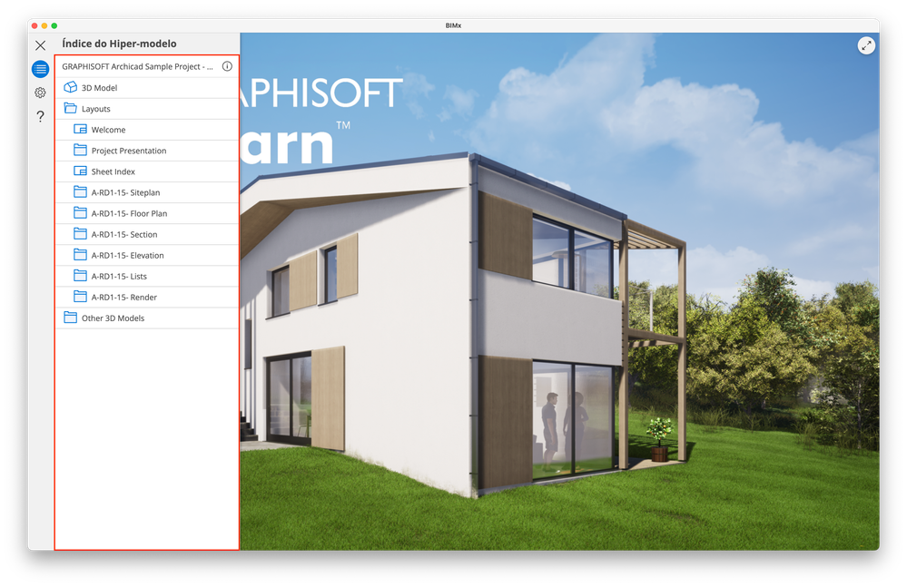

1. O índice de hiper-modelos aparece imediatamente
A nova versão elimina o tempo de carregamento da lista de itens do publicador. O índice do hiper-modelo aparece imediatamente tanto na web quanto em desktop.

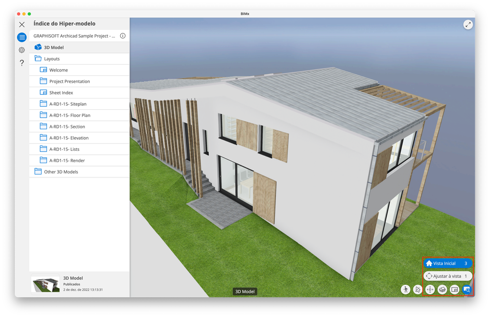

3. Galeria realocada
A Galeria passou do menu do lado esquerdo para o menu rápido de Vistas no canto inferior direito, já que está relacionada com o modelo 3D atualmente aberto.
Use os botões flutuantes do BIMx para ver itens de galeria separados ou reproduzir a animação. Leia mais sobre como exportar para a Galeria do BIMx neste artigo.

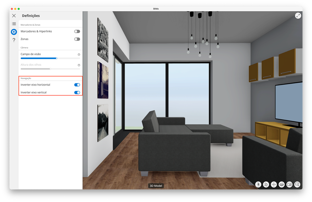

2. Alternativas de inversão
Nas versões anteriores, as direções de movimento padrão da câmera BIMx não se adequavam às preferências pessoais de todos.
Com base em seu feedback, criamos navegações de inversores. Estas novas ferramentas de personalização mudam a rotação da câmera na direção oposta tanto horizontal como verticalmente.

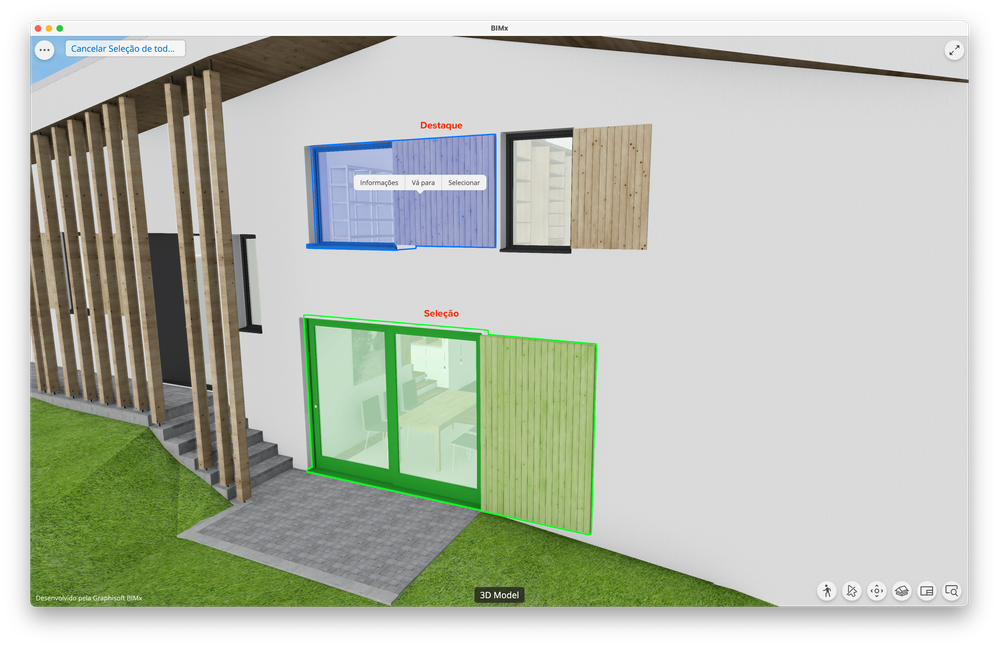

2. Destaque e seleção de elementos permanentes
Anteriormente, o destaque azul desaparecia após alguns segundos nos elementos 3D quando aberto a partir de um Mapa, do hyperlink BIMx Model Transfer, ou abrindo o diálogo de Informações de Elementos do menu de contexto. A seleção do elemento verde estava disponível apenas no iOS e Android.
Agora, semelhante aos aplicativos móveis, a seleção é ativada automaticamente nos elementos quando abertos a partir de uma programação ou através de um hyperlink criado no BIMx Model Transfer. A seleção redefine a origem da navegação e pode ser aplicada a múltiplos elementos.
Clicar com o botão direito do mouse (ou clique longo) em um elemento para abrir o menu de contexto do elemento, que funciona com um destaque permanente para melhor visualizar a parte relevante do modelo.
