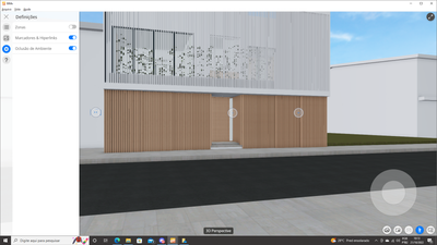

Já temos disponível a configuração de sombras e controle do sol no BIMx Desktop? Já tentei atualizar o software, mas segundo o site essa já é a última versão. Eu preciso configurar algo no próprio arquivo?

Olá, @Diego Barreto
Infelizmente ainda não, até o momento as sombras projetadas estão disponíveis apenas para dispositivos móveis, iOS e Android.
A equipe está trabalhando no próximo lançamento do BIMx Desktop, que virá com essa funcionalidade e outras melhorias significativas de desempenho 3D.
As atualizações do BIMx são sempre postadas neste artigo.
Você pode usar a extensão do Google Tradutor no Chrome para traduzir a página para o português.
