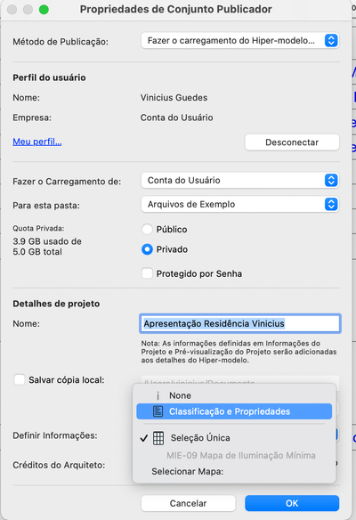

Ajuste o Conjunto de Informações para Publicação
Para ser capaz de definir hiperlinks para seus elementos 3D, escolha Classificação e Propriedades ou um Seleção Única como seu conjunto de informações na caixa de diálogo Propriedades do Conjunto Publicador BIMx.

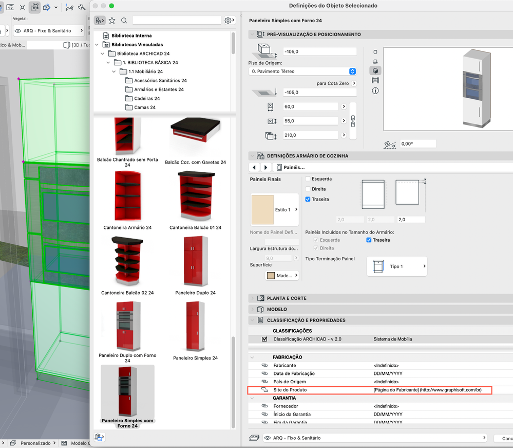

Se você escolher Classificação e Propriedades você pode definir informações personalizadas para cada elemento usando  o Gerenciador de Propriedades, permitirá que você crie ou importe conjuntos de propriedades e os disponibilize para as Classificações de Elementos de sua escolha. Depois de criadas e associadas, essas Propriedades ficarão visíveis na caixa de diálogo Configurações do Elemento. Todos os parâmetros em Classificação e Propriedades serão exportados e listados como as informações personalizadas do elemento no BIMx. Como você pode ver abaixo, se você adicionar informações do fabricante para um elemento específico no Gerenciador de Propriedades , essas propriedades são visíveis na Configurações de Seleção do Objeto e, em seguida, exportado com o Classificação e Propriedades em BIMx.
  • Gerenciador de Propriedades;
  • Configurações de Seleção de Objeto;
  • BIMx - Informação do Elemento.

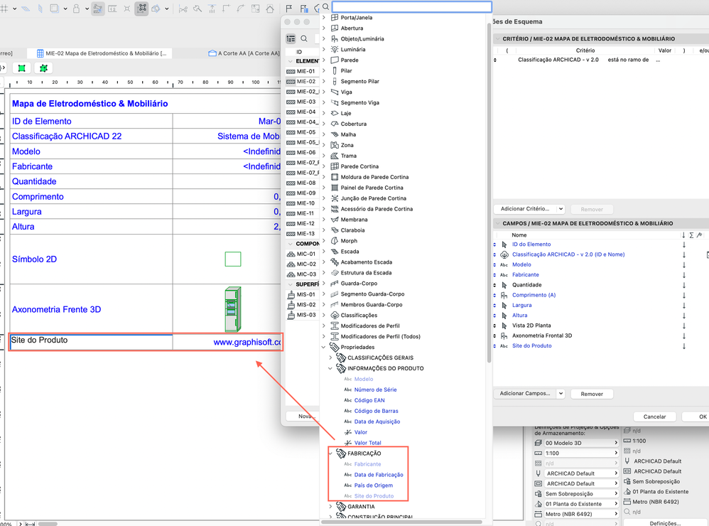

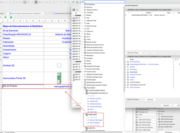

Você pode optar por extrair os dados de um Mapa Interativo em vez da Classificação e Propriedades. Crie um Mapa que contenha os Parâmetros necessários para todos os elementos 3D aos quais você gostaria de adicionar as Informações do Elemento. Este Mapa provavelmente conterá muitos Parâmetros, mas o BIMx detecta de forma inteligente os Parâmetros relevantes para cada elemento e mostra apenas esses. Além de adicionar os parâmetros básicos de medição e informação, você também pode definir Propriedades que podem ser usados para adicionar hiperlinks ao projeto:
adicionar hiperlink como informação personalizada nas programações

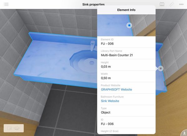

Veja as informações do elemento exportado em BIMx

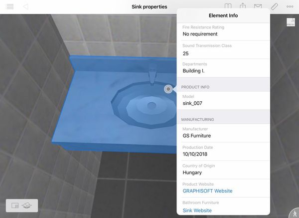

Abra o Hiper-modelo BIMx exportado no BIMx para ver a aparência das Informações do Elemento resultante.
Exemplo a partir do MapaExemplo de Propriedades e Classificação.
BIMx PRO Element Info IS
BIMx view - markdown info (GS site)
