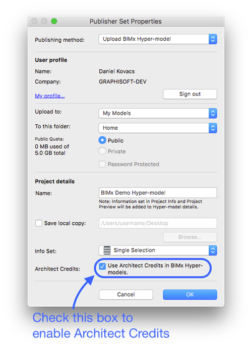

Importante: Você pode usar uma imagem PNG com fundo de canal alfa para tornar partes do logotipo transparentes. 3. Abra as "Propriedades a Publicar" do Conjunto Publicador BIMx, e ative a caixa "Use Créditos do Arquiteto no Hiper-modelo BIMx".
Caso você não tenha configurado os Créditos do Arquiteto antes, esta opção o levará para a nova  janela de "Pré-visualização do Projeto & Créditos do Arquiteto" e nela você também poderá adicionar o URL e o logotipo da sua empresa.
4. Publique o seu Hiper-modelo BIMx como costuma fazer. Durante a publicação, os Créditos dos Arquitetos serão incorporados ao modelo.

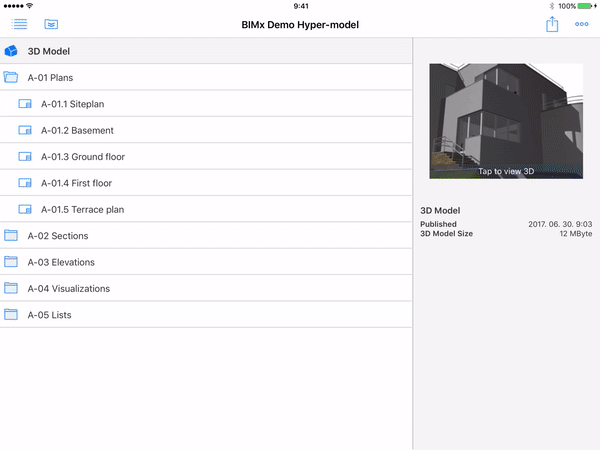

Abra o seu Hiper-modelo BIMx no seu dispositivo móvel ou computador desktop e visualize um modelo 3D. Você verá os créditos do arquiteto exibidos enquanto o 3D está carregando.

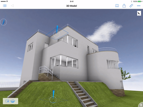

Você também pode acessar os créditos pressionando o logotipo da empresa no canto superior direito da visualização 3D. Neste caso, o URL ativo do site também é mostrado. Se você tocar nele, ele será aberto no navegador padrão.
