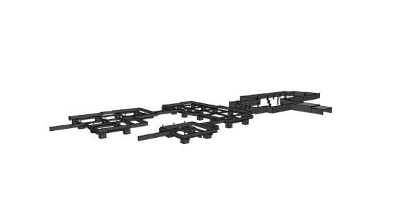

Apresentando o processo de construção
1. Prepare seu projeto;
  • Certifique-se de que nas Definições Padrão do Elemento em "Categorias e Propriedades" a "Função Estrutural" e a "Posição" estejam definidas;
  • Certifique-se de que todas as estruturas compostas tenham um "núcleo";
  • Certifique-se de que todos os elementos estejam atribuídos a uma camada adequada;
  • Certifique-se de que todos os elementos pertencem ao piso de origem correto.
2. Defina os Filtros de Vista;
  • Defina uma Combinação de Vegetais adequada;
  • Defina a Combinação e Regras de Sobreposição Gráfica.
3. Crie as Vistas 3D;
Encontre uma boa Vista da câmera em 3D ou salve o zoom na janela 3D. Para a primeira Vista faça as seguintes definições:
  • Altere a Visualização da Estrutura Parcial para "Apenas Núcleo de Elementos Estruturais";
  • Selecione as Combinações de Sobreposição Gráfica adequadas;
  • Use as Combinações de Vegetais;
  • Ative o Filtrar e Cortar Elementos em 3D e altere a opção "Visualização de Pisos em 3D" para "Limitado" e defina o intervalo necessário. Verifique também a opção "Cortar elementos pela região do piso";
  • Salve a Vista;
  • Repita este fluxo de trabalho para todos os outros Pisos, mas com um intervalo de Pisos diferente.
4. Configure o Conjunto Publicador;
5. Crie um GIF animado em um aplicativo criador de GIF.

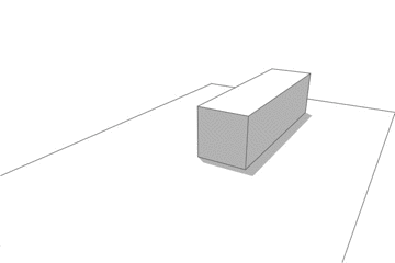

Visão geral
1. Configurar a Combinação e Regras de Sobreposição Gráfica;
2. Crie as Vistas 3D;
  • Encontre uma boa visualização da câmera em 3D ou salve o zoom como uma Vista 3D;
  • Insira Linhas Guias ou Linhas 2D normais na Planta para definir a localização dos Planos de Corte. Coloque-os a uma distância igual. Com base nas Linhas Guia você pode colocar o Corte 3D ou também usar a ferramenta Retângulo de Seleção;
  • Mostrar Retângulo de Seleção em 3D;
  • Repita este fluxo de trabalho com todos os outros cortes.
3Configure o Conjunto Publicador;
4Crie um GIF animado em um aplicativo criador de GIF.

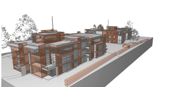

Processo de Renovação
1. Defina o Estado de Renovação dos elementos;
  • Configure uma Planta 3D usando a vista superior da axonometria. Dica: use o comando "Olhar para Perpendicular de Superfície Clicada";
  • Corte o modelo 3D usando os Cortes 3D;
  • Salvar Vistas com diferentes Filtros de Renovação.
