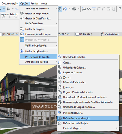

Primeiramente, precisamos definir a localização no nosso projeto em Opções > Preferências de Projeto > Definições de localização.

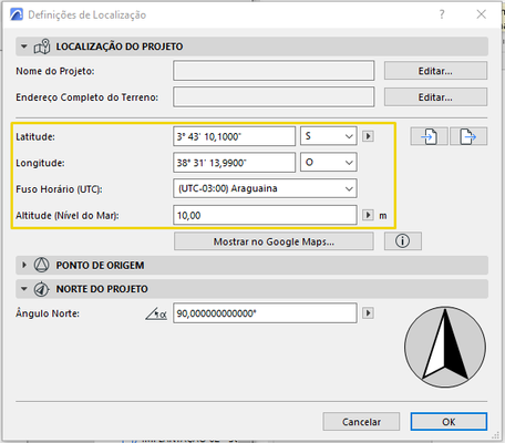

Aqui, nós vamos definir a latitude e a longitude do nosso projeto, baseando-se no ponto 0,0 do Archicad (ponto representado por x).
Para conseguir estes valores, podemos verificar os mesmos no próprio Google Earth.

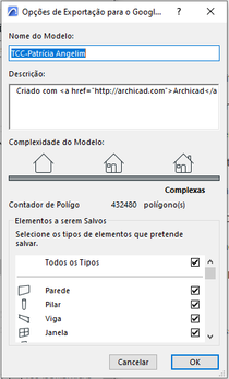

Com a localização definida, vamos exportar o nosso modelo em Arquivo > Interoperabilidade > Enviar Modelo para Google Earth.
Nota: vale ressaltar que quanto mais detalhado o seu projeto, mais demorada será a sua exportação. Por isso, deixe apenas os vegetais necessários para essa visualização!
Quando exportamos, aparecerá uma nova janela de diálogo e nela podemos definir que o nosso modelo será "Fixo ao Chão", para que não tenhamos problemas em relação a altitude do nível do mar (funciona parecido com a ferramenta de Gravidade do Archicad).

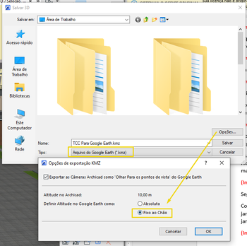

2° Opção - Salve como .kmz
Com o 3D aberto, vá em Arquivo > Salvar como > Selecione o tipo de arquivo .kmz e aparecerá uma nova janela de diálogo com algumas definições de elementos a serem exportados, semelhante à janela que aparece quando exportamos um modelo para o Sketchup.
Nota: Caso não seu modelo não esteja sendo visualizado no Google Earth, tente exportá-lo com a altitude absoluta.
