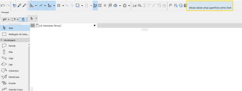

Em seguida, pesquise em comandos e menus por "gsm" e você encontrará o item "Ativar salvar uma superfície como Gsm". Selecione-o e clique em ">> Adicionar Seleção >>" e em "OK".
Note que agora, na sua Barra de Ferramentas, aparecerá o seguinte ícone: "Ativar salvar uma superfície como Gsm", clique para ativar:

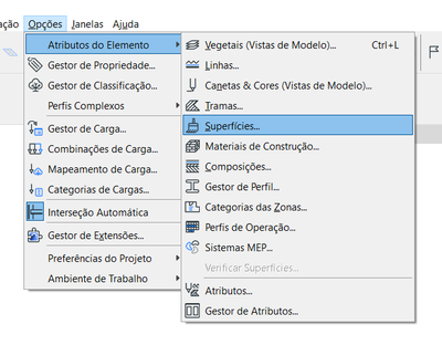

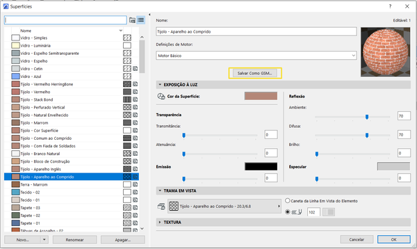

Feito este processo, agora nosso Archicad está habilitado para exportar Superfícies criadas no projeto! Para exportarmos, vamos abrir nossas Superfícies em Opções > Atributos do Elemento > Superfícies...

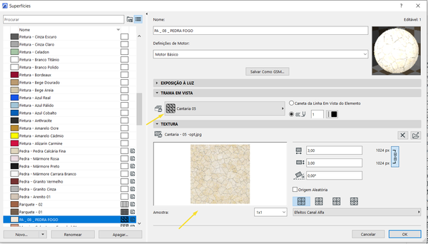

Perceba que ao abrir as Superfícies um novo botão está disponível, o "Salvar como GSM...".
Com a nova Superfície criada com as definições que deseja: Cor, Trama, Textura, definições de renderização, clique no ícone para salvar a sua Superfície. Quando clicar no ícone de "Salvar como GSM", o Archicad irá perguntar em que pasta você deseja salvar. Esta é a hora de você criar uma pasta de "Superfícies Externas" no seu computador e começar a alimentá-la.

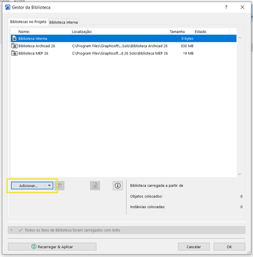

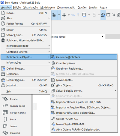

Agora, para acessar a sua biblioteca de Superfícies, você deve vincular esta pasta no seu projeto. Vamos em Arquivo > Bibliotecas e Objetos > Gestor de Biblioteca.

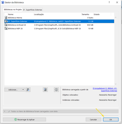

Com o Gestor aberto, clique em "Adicionar", selecione a sua pasta de Superfícies e clique em "OK".

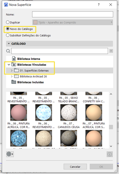

Para acessar as Superfícies nesta pasta, abra a janela de diálogo das Superfícies em Opções > Atributos do Elemento > Superfícies... e clique em novo para criar uma nova superfície. Ao abrir a nova janela, selecione "Novo do Catálogo" e selecione na pasta "Bibliotecas Vinculadas" a sua pasta adicionada.

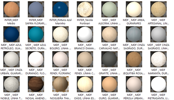

Perceba, dessa forma, que você tem acesso a todas as Superfícies salvas e as suas definições.
Criar o hábito de salvar Superfícies nos ajuda a poupar tempo em futuros projetos, otimizando nosso tempo e elevando a nossa produtividade. Agora, é só aproveitar!
