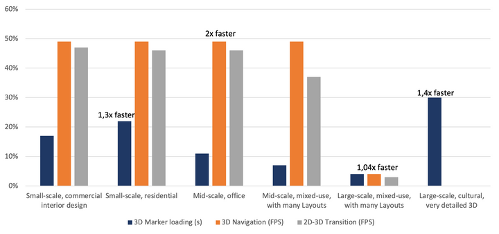

1. Maior desempenho 3D graças ao suporte do Apple Silicon
BIMx Desktop Viewer tem melhor desempenho em 3D rodando nativamente em Apple Silicon. Observe que o aplicativo de desktop de última geração está chegando e trará ainda mais aprimoramentos no início do próximo ano! Siga Graphisoft Insights e BIMx News para se manter atualizado. Os gráficos abaixo mostram as melhorias de desempenho 3D obtidas durante os testes, com resultados em quão suave a experiência de navegação é medida em quadros por segundo (FPS)  enquanto explora o modelo virtual e o carregamento do marcador 3D em segundos.Os valores da linha de base foram medidos no BIMx Desktop Viewer 4390 Intel em execução emulado, e as porcentagens abaixo mostram o quanto o produto da Apple Silicon é mais rápido.
Por exemplo, um aumento de desempenho de 50% significa exibir todos os marcadores em 1 segundo em vez de 2, ou 60 FPS em vez de 30 (em outras palavras, uma experiência de navegação duas vezes mais suave).
Valores percentuais mais altos significam melhor desempenho.
A execução nativa em Apple Silicon também reduz o uso de memória (RAM) em até 30%.
Notas:
  • Fizemos as medições de FPS de navegação e de transição 2D para 3D com oclusão de ambiente ativa  (renderização em tempo real do BIMx) e os marcadores foram desativados (que foram medidos separadamente).
  • Navegação no teste significa panorâmica. Usamos uma tela de 1680x1050p durante as medições. No caso de telas de alta resolução e/ou telas retina, rodar nativamente no Apple Silicon pode resultar em um aumento menor de FPS.
