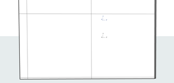

Olá, me deparei com um problema inédito, a origem da textura e a origem da trama dessa textura estão desencontradas, aparentemente a origem da imagem não está no meio e nem nos cantos da imagem, já testei mover a textura para mudar a posição dos recortes do revestimento, mas estranhamente a textura no archicad fica na mesma posição para as duas texturas abaixo:

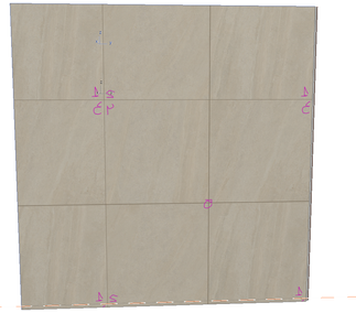

 Aqui como fica a trama de superfície, que está de acordo com o ponto de origem que eu setei
Alguém já passou por esse problema? Conseguiu resolver?
Para outras texturas o problema não ocorre

Consegui resolver!
Aparentemente era um bug que permaneceu no arquivo mesmo depois de fechar e reabrir várias vezes 🤡
Concertou sozinho depois de eu testar várias texturas, formatos diferentes....
