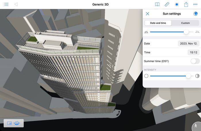

Definições do Sol
Abra as "Definições do Sol" e alterne para as opções da paleta de "Data e hora" ou "Personalizado" para explorar o modelo virtual com uma representação 3D ainda mais realista. O BIMx exibe o movimento do sol definido para um caminho alinhado com o local do projeto. A altura da paleta é ajustável em iPhones e smartphones Android para que você possa ver o modelo 3D na área da tela de acordo com a sua preferência e controle o posicionamento do sol simultaneamente.
  • Mova o controle deslizante de tempo entre o nascer e o pôr do sol para exibir sombras precisas e em movimento em tempo real no edifício e no seu entorno. Os dois pontos finais do controle deslizante estão alinhados com as definições de localização, data, hora e com o botão de alternância do horário de verão.
  • Use o seletor de datas para ver como as áreas iluminadas pelo sol mudam entre os solstícios de verão e inverno. As sombras são alinhadas imediatamente à data selecionada.
  • A exibição numérica da hora é sincronizada com o controle deslizante de tempo. Você pode usar qualquer uma dessas opções para escolher o horário desejado.
  • Ative a opção "Horário de verão" se o horário de verão de +1 hora for válido em sua localidade na data selecionada. Essa alternância não substitui o fuso horário.
  • Ajuste a profundidade da sombra com o controle deslizante de intensidade.  A intensidade padrão da sombra foi ajustada de 100% para 50%, se adequando melhor à maioria das cenas.

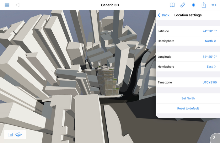

Definições de Localização
Essa paleta está disponível tocando no ícone do globo no canto superior direito das "Definições do Sol". Se o hipermodelo tiver sido exportado com as definições de localização adequadas, não serão necessários ajustes aqui. Você pode saber mais detalhes na seção abaixo Como preparar o hipermodelo.

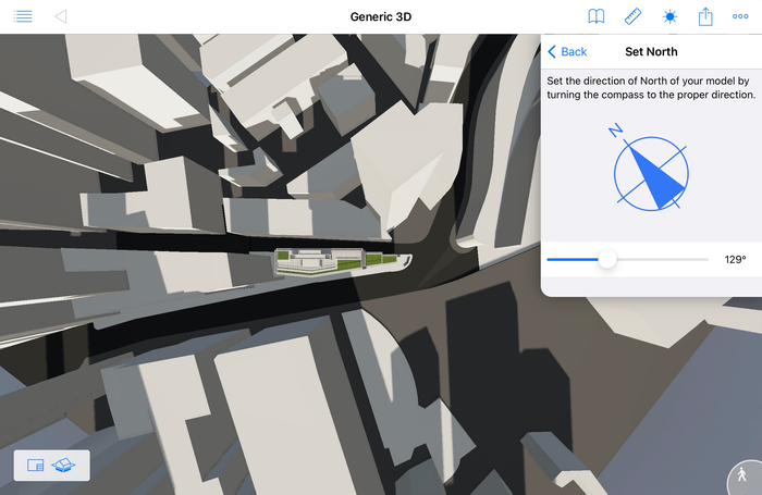

Você também pode definir a direção do Norte no BIMx. Para isso, o aplicativo possibilita uma visualização superior:
Se você precisar redefinir a direção do Norte no BIMx, recomendamos projetar a planta do local 2D em 3D, abrindo o Leiaute relevante e tocando no ícone 3D.
'Restaurar ao padrão' reverte as definições de localização para os valores originais definidos antes da exportação.

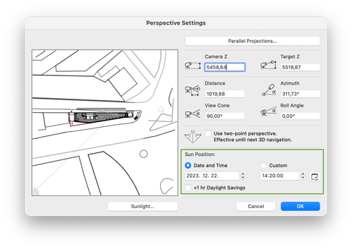

Como preparar o hipermodelo no Archicad
Para obter as "Definições do Sol" adequadas no BIMx, certifique-se de que o hipermodelo tenha sido exportado com a localização geográfica, o fuso horário e o ângulo do norte do projeto corretos. Leia mais sobre o ajuste dessas definições no manual do usuário do Archicad. As definições a seguir afetam a projeção das sombras no BIMx:
