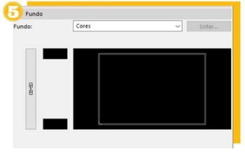

4. Lembre-se de no painel Ambiente desabilitar o céu. Deve estar com a opção "Nenhum";
5. Escolha a cor do fundo da renderização. Opte por cor uniforme em preto.
E pronto, basta clicar em renderizar!
