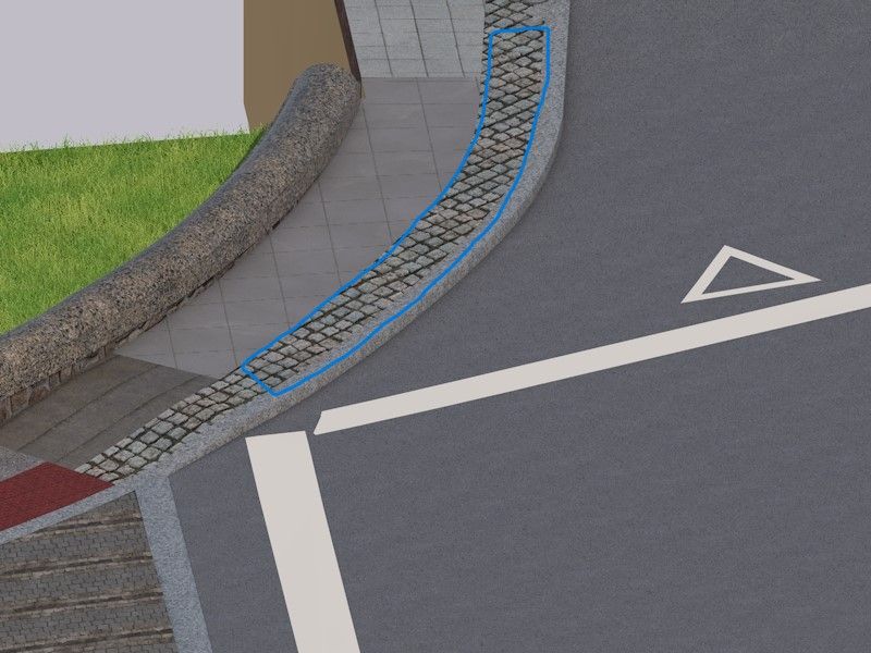

Como fazer com que a textura faça a curvatura da superficie (ver imagem em anexo)

Olá, @defariaferreira
Obrigada por trazer a sua dúvida para a Community!
Infelizmente, não é possível curvar a textura da Superfície no Archicad.
Uma alternativa para melhorar a aparência e deixá-la mais próxima do que precisa seria segmentar essa calçada e modificar a direção da textura em cada segmento, indo em Documentação > Imagem Final 3D > Alinhar Textura 3D > Definir Direção. Você também pode criar uma textura personalizada para esse trecho da calçada em softwares de edição de imagem que possibilitam curvar esse padrão.

segmentar a curva conforme a @Rita Gurjao comentou é uma solução

Sim, essa é solução que costumo usar.
Quando publiquei esta situação era para ver se encontrava uma solução otimizada.

Bom dia
Resolvi com o objeto "3DMD Polyline Pathway V4.0 R16" ver imagem anexa.
Obrigada por ter compartilhado a solução!
Vou deixar aqui o link do objeto para ajudar outras pessoas que podem passar pelo mesmo problema.
