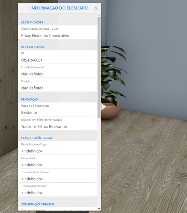

Se você já exportou um BIMx sabe que uma de suas grandes vantagens é que o salto entre entregas em PDF à entregas em BIMx acontece com a diferença de poucos cliques. Sem retrabalho ou necessidade de pensar uma outra diagramação, basta publicar como BIMx e estará disponível para seu cliente. No entanto, ao clicar em um elemento para ler suas informações nos deparamos com uma série de de informações muitas vezes desnecessárias e irrelevantes para aquela leitura, mas como isso acontece?
Para definir quais informações devem constar no BIMx, existe no template nativo BRA um Mapa intitulado "MIE-01 Mapa de Informações BIMx". Todas as informações presentes neste Mapa estarão disponíveis para visualização em nossos elementos em 2D e 3D, mesmo que estas informações não sejam relevantes para determinado objeto.

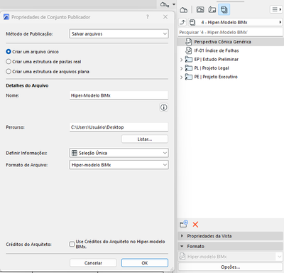

Isso acontece pois nas propriedades do Conjunto Publicador, por padrão, as informações extraídas para compor nossos modelos virtuais estão selecionadas como "Seleção Única" em "Definir Informações". Isto significa que o Archicad está selecionando as informações presentes em um único Mapa para compor o BIMx, que por sua vez, se trata do Mapa mencionado anteriormente.
A opção "Definir Informações" dispõe de outras duas opções. Vamos conhecê-las?
None - Nenhum
Como o nome sugere, ao definir esta opção, o Archicad não exporta nenhuma informação em seus modelos. Pode ser útil para estudos em fases ainda muito iniciais onde a informação pode sofrer grandes variações.
Classificação e Propriedades
Esta opção garante que só aparecerá em seu BIMx, informações pertinentes à Classificação do elemento selecionado. É uma opção bem interessante se o seu intuito é evitar trabalho adicional ao mesmo tempo que aproveita todas as potencialidades do BIMx. Com esta opção, você consegue filtrar as informações e ao mesmo tempo, fazer uso do fluxo comum de alimentação de informação de projeto. Basta Classificar e inserir as informações corretamente em seu modelo e estas informações estarão em seu BIMx.
Vamos voltar a opção inicial, que está definida por padrão no Archicad. No entanto, vamos explorar todo seu potencial? A opção "Selecionar Mapa" permite que você filtre quais Mapas serão usados para extração de informações do elemento. O Mapa de portas que você usa em sua prancha pode ser selecionado, bem como o de janelas, louças e metais, forro e vários outros. Com esta opção, você tem total controle sobre quais informações devem aparecer em seu modelo. Isso permite que você faça uma exportação convencional sem nenhum trabalho extra com informações precisas e pertinentes ou que você vá além e explore diferentes Mapas para diferentes finalidades.
