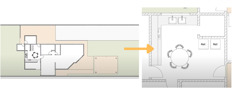

Ao detalhar um projeto, muitas vezes, precisamos fazer ampliações de certas partes do mesmo para conseguirmos explicá-lo da melhor forma. Em algumas situações, temos projetos de longa extensão onde fazemos, num mesmo pavimento, por exemplo, diversas documentações isoladas dos ambientes necessários. Para melhorar o seu fluxo de trabalho e otimizar as suas entregas, quero te mostrar neste artigo como podemos salvar Vistas com as ampliações de detalhamento centralizadas, sem que seja necessário procurar no pavimento a ampliação ou ficar ajustando no Leiaute o desenho inserido, recortando apenas para a ampliação desejada.
Primeiramente, defina o zoom e o posicionamento do ambiente que gostaria ampliar no seu projeto. Para isso, role o scroll do mouse para a ampliação que deseja:
Em seguida, salve uma nova vista, com o nome do ambiente a ser detalhado e defina todos os Filtros necessários para ele, como Combinação de Vegetal, Escala correta, Opções de Visualização do Modelo, Sobreposição Gráfica e, desmarque a caixinha "Ignorar zoom e rotação quando abrir esta Vista". Dessa forma, toda vez que você clicar na Vista em questão, ela levará você para o zoom estabelecido (e rotação, também), assim você não precisará mais ficar procurando o detalhamento desejado em um extenso pavimento.
Pronto, o seu desenho com ampliação para detalhamento está pronto para ser levado para o Leiaute. Agora, você terá apenas o detalhamento que importa sendo visualizado na sua Vista, não precisando mais cortar todo o desenho e fazer o enquadramento!
