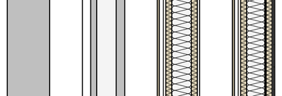

Hallo zusammen,
ich hätte gerne, dass das wirklich funktsjoniert, für alle Art von mehrschichtigen Aufbauten, auch mit Profilen...:
Für die 4 "Grundmaßstäbe" ≥ 1:200 | 1:100 | 1:50 | 1:20 durchgängig...mit unterschiedlichen Anzahlen von Schichten und Schraffuren... immer wirklich dieselbe Wand... z.B. wie hier (aus Arbeitsaufwandgründen nur ein Bild bei M 1:50 photographiert...)
Ich sehe momentan keine (gute) Möglichkeit, so was zu erreichen.
Früher hat man nach dem Bauantrag die Bauteilaufbauten oft komplett ausgewechselt... und für 1:20 sowieso nur 2D.
Inzwischen, insbesondere im Holzbau, spielt sich ein Teil der Werk- und Detailplanung schon in der Vorplanungsphase ab...
... und da würde man sich schon wünschen, einfach zwischen den unterschiedlichen Darstellungsarten, die für unterschiedliche Maßstäbe erforderlich sind, einfach hin- und herschalten zu können.

Ich kann in AC sehr wohl die Auflösung in mehrere BuildingElementParts deaktivieren. Es bleibt, dass das Bauteil geometrisch nach Schichten differenziert ist und natürlich auch mehrere Materialien-Elemente dran hängen.

Vielen Dank für Ihren Wunsch und die ausführliche Beschreibung. Leider sehen wir die Umsetzung kurzfristig als nicht realisierbar an und haben den Status daher auf ‚Wartend‘ gesetzt. Wir verstehen jedoch die Vorteile, die diese Funktion mit sich bringen würde, und behalten sie weiterhin im Blick.
