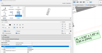

Wir haben oft den Fall, dass wir eine Schraffur etikettieren und deren Fläche mit dem 'Allgemeinen Parameter' 'Fläche' ausgeben.
(Vorteil: mehrere Etiketten auf unterschiedlichen Ebenen, je nach Anforderungen formatierbar, sichtbar/unsichtbar, bei Flächenänderungen nur Anpassung der Schraffur erforderlich)
Problem: die dargestellten Nachkommastellenstellen des Etiketts lassen sich nicht über die Bemaßungseinstellungen steuern, sondern werden global über die Berechnungseinstellungen gesteuert und lassen sich nicht mit dem jeweiligen Ausschnitt abspeichern.
Ich wünsche mir, dass sich die Nachkommastellen im Etikett auch über die Bemaßungseinstellungen steuern und separat für jeden Ausschnitt nach Bedarf festlegen lässt.
Anmerkung: Die Möglichkeit, in den Schraffureinstellungen das Häkchen "mit Flächenmaß" anzuklicken, führ tnicht zum Ziel, da hier die Fläche nur einmal abgesetzt wird und ich für verschiedene Ausschnitte mehrere dublizierte Schraffuren bräuchte.

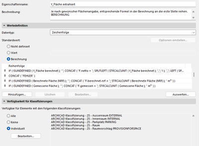

Tintifax
Flächen (oder jeden andere Dimension/Zahl) über eine Berechnung abfangen,
in Text konvertieren (weil soll ja nur beschriften ...)
und diese Berechnung in beliebigen Etiketten ausgeben.
SaKie
Wie mache ich das genau?
Tintifax
@SaKie Ich vermute, die Frage geht an mich?
1. eine Eigenschaft "abgefangene Fläche" anlegen und für geeignete Klassifikationen zugänglich machen.

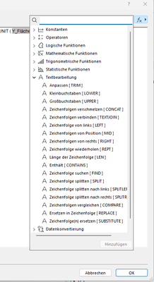

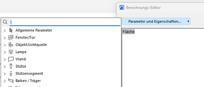

2. Im Berechnungseditor den gewünschten Flächenparameter (es gibt von Archicad unterschiedliche Interpretationen von Fläche) "aufrufen", in Text konvertieren. Diesen Text in einen Teil vor und einen Teil nach dem Komma zerlegen und wieder zusammensetzen ...
Archicad hilft bei diesen "Befehlen". Bzw. funktionieren eh nur die von Archicad erlaubten Funktionen.
3. Für Anwender ohne Programmiererfahrung ist es hilfreich die Berechnung schrittweise von "innen nach außen" aufzubauen. Zuerst nur mal den richtigen Wert finden und ausgeben...
und das Ergebnis immer schrittweise prüfen.
Es ist bei weitem nicht so kompliziert, wie es zuerst aussieht.
Eines der besten Features in Archicad.
@archicad  Ich will für Berechnungen Zugriff auf ALLE Parameter der Auswertung!
4. Wenn die Berechnung das Gewünschte ausgibt, mittels Etikett auf den Plan bringen.

Wieso nicht so?
STR ( {Property:Allgemeine Parameter/Fläche} / 1 m2; 2 )
