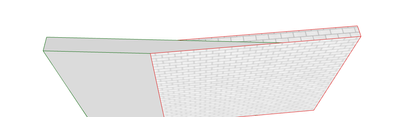

Weil's mir gerade wieder in den Schoß fiel...
Nach einer Wand-Schicht-Verschneidungs-Verhaltens-Veränderung von Archicad müssten - finde ich - auch solche Ergebnisse besser steuerbar sein:

Das lässt sich über die Verschneidungsreihenfolge, einstellbar in jeder Wand einstellen. Oder meintest du das nicht?

"Verschneidungsreihenfolge"
Nee, hier sind ja Baustoffprioritäten am Werk; links Beton, rechts KS-Mauerwerk.
Was bei einer rechtwinkligen Ecke (meistens) richtig ist, macht bei einer stumpfen dann keinen Sinn.
Ich wollte in die Kerbe 'Verschneidungen müssen in Einzelfällen manuell steuerbar sein' schlagen.
