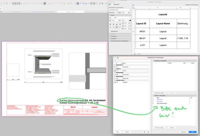

In Layouts kann ich mit der Autotext-Funktion sowohl die Maßstäbe der platzierten Zeichnungen als auch die Zeichnungsnamen ausgeben.
In der Planliste (also z.B. Projektinhalte/I-10 Layouts) kann lediglich der Zeichnungsmaßstab ausgegeben werden.
Siehe Screenshot.
Es wäre schön, wenn auf die Zeichnungsnamen auch in der Liste zugegriffen werden könnte.

In der Zeichnungsliste sind aber die Zeichnungsnamen verfügbar. Funktioniert es eventuell in dieser Liste?
Jochen Suehlo . AC12-27 . MAC OSX 14.4 . WIN11
Nein, das funktioniert nicht wirklich. In der Zeichnungsliste kann ich dann wiederum nicht auf Layoutinfos zugreifen.
