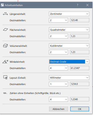

Vielleicht versteh ich dich falsch, aber beim Drehen gibt es eigentlich keine Einschränkung. Zeichnerisch kannst du z.B. eine Neigung mit 1000 m Länge und einem Milimeter Höhe (oder noch viel weniger) erzeugen.
Nummerisch kannst du unter Grundeinstellungen/ Arbeitseinheiten... dezimal bis vier Nachkommastellen oder eine Sekunde auswählen.
Gruss, poeik

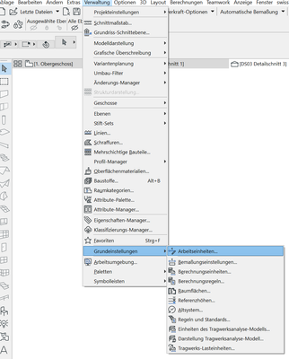

Ah, du sprichst von DDScad...? Bitte schreib das jeweils dazu, 99% der Beiträge hier beziehen sich auf ArchiCAD.
In ArchiCAD schweizer Version ist es hier:
Gruss, poeik
Stefan L_
@poeik Das steht versteckt da rechts 😉
Stefan
poeik
Rockstar
@Stefan L_   Oh, wer Augen hat, der suche...😎😁
