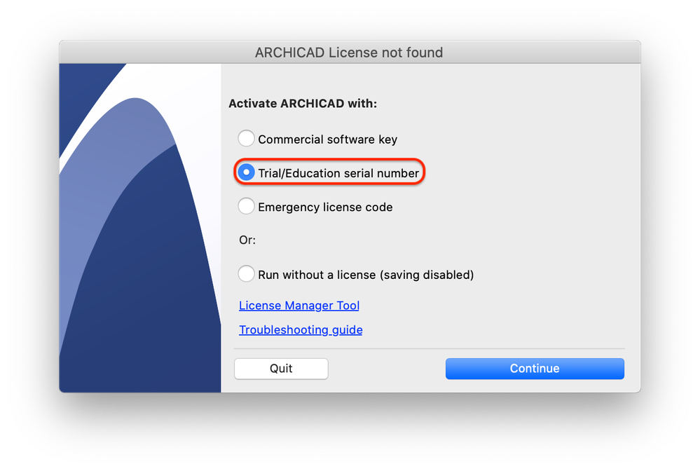

Archicadを起動し、シリアル番号で教育版ライセンスを有効化するための適切な選択肢を選択します。
MyARCHICADウェブサイトの個人ページに表示されているとおりにシリアル番号を入力する必要があることに注意してください。コピー(Ctrl-C)および貼り付け(Ctrl-V)を使用してシリアル番号を入力することをお勧めします。
ユーザーIDとシリアル番号を入力したら、Archicadの再起動をクリックします。
