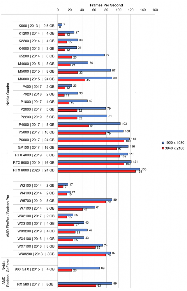

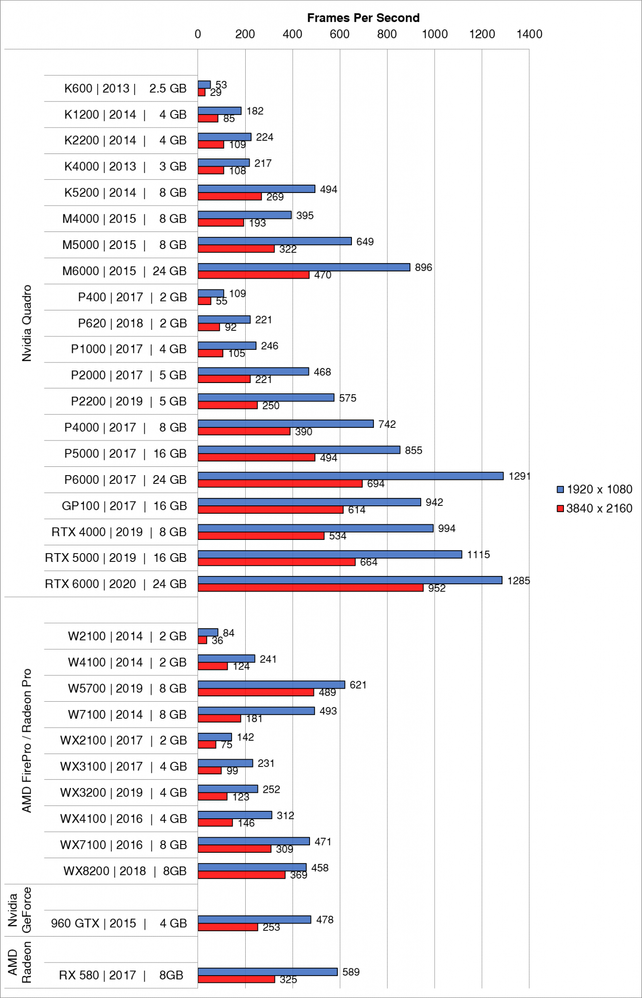

ここでは、異なるモニタ解像度のリファレンスコンピュータの構成で、異なるグラフィックカードがどのように動作したかの結果を見ることができます。検証は、CPUシングルスレッド性能2194と評価されたコンピュータで行われました。グラフィックカードカードは、Windows 10 64ビットで、小サイズ(250000ポリゴン)、中サイズ(16Mポリゴン)、大サイズ(10Mポリゴン)のプロジェクトで検証しました。1秒あたりのフレームレートは、ARCHICADの3Dウィンドウでナビゲート中に測定されたグラフィックカードの速度を示しています。
グラフィックカードの処理能力以外にも、3Dナビゲーションの性能に影響を与える要素は数多くあります。3Dナビゲーションでは、コンピュータのプロセッサ(CPU)が大きな役割を果たしています。CPUはグラフィックカード(GPU)にデータを送り込んで処理し、表示します。CPUがGPUにデータを高速に送り込まないと、GPUのポテンシャルをフルに活用されません。したがって、CPUのボトルネックを軽減するために、強力なGPUと同じくらい強力なCPUをペアリングすることが重要です。3Dナビゲーションは、お使いのプロセッサのシングルコアを利用していることに注意してください。そのため、CPUシングルスレッドパフォーマンスは、CPUのボトルネックを軽減するために重要です。
3Dナビゲーションのパフォーマンスに影響を与えるもう一つの要因は、モニターの解像度です。解像度が高ければ高いほど、CPUへの負担が大きくなり、GPUへの負担はさらに大きくなります。解像度を上げるとフレームが大きくなり、その結果、GPUが計算を終えるのにかかる時間が長くなるほど処理が必要になります。解像度が高くなると速度(フレームレート)が落ちるのはそのためです。
もう一つ、よく見過ごされがちなのがグラフィックカードのメモリサイズです。私たちがファイルを開いて3Dでナビゲートするときは、グラフィックスカードのメモリ(VRAM)が最初に使用され、それがなくなるとメインメモリ(RAM)が使用されます。お使いのコンピュータのメモリは、グラフィックカードの3D操作用専用メモリ(VRAM)よりもはるかに遅いことを理解しておくことが重要です。そのため、3D操作のためにコンピュータのメモリ(RAM)にデータを保存することは避けるべきことです。そうならないためには、グラフィックスカードに十分なメモリ(VRAM)を搭載しているかどうかを確認する必要があります。必要なメモリの量を見積もるための経験則はありません。プロジェクトのファイルサイズとグラフィックカードのメモリ使用量は比例しているわけではありません。ARCHICADは、オブジェクトのパラメータのモデル情報を格納しており、多角形の座標ではなく、オブジェクトのパラメータのモデル情報を格納しています。多くのパラメータを持つ巨大なファイルは、大量のメモリを占有する可能性があります。また、いくつかのジオメトリオブジェクトのパラメータを大きな解像度やセグメンテーションに設定すると、余計な負荷がかかります。また、それ自体は数キロバイトしかないモデルもあるかもしれませんが、そのパラメータは、大規模なテクスチャがたくさんある超高解像度では、グラフィックカードのメモリの大部分を使い果たしてしまい、遅くなってしまいます。小規模から平均的な規模のプロジェクトには2GBの専用メモリを推奨していますが、複雑な大型モデルのUHD解像度のモニターを使用する仕事であれば、グラフィックカードの専用メモリは最低でも2倍は必要です。
検証結果 - Windows 10
以下のグラフィックカードでARCHICAD 24の検証が行われています。
小規模プロジェクト (250000ポリゴン)
中規模プロジェクト (1,6Mポリゴン) - FPS比率:
大規模プロジェクト (10Mポリゴン) - FPS比率:

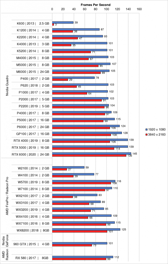

グラフィックカードの検証結果 - BIMx
alt textここでは、異なるグラフィックカードを使用した場合のBIMxの結果です。 このモデルは、こちらからダウンロードできます。 検証はWindows 10で行われました。1秒あたりのフレームレートは、フルグローバルイルミネーテッドモデル(シャドウをオンにした状態)でBIMxをナビゲートしているときに測定されたグラフィックカードの速度を示しています。
検証結果 - Windows 10
以下のグラフィックカードがBIMxの検証対象です。
