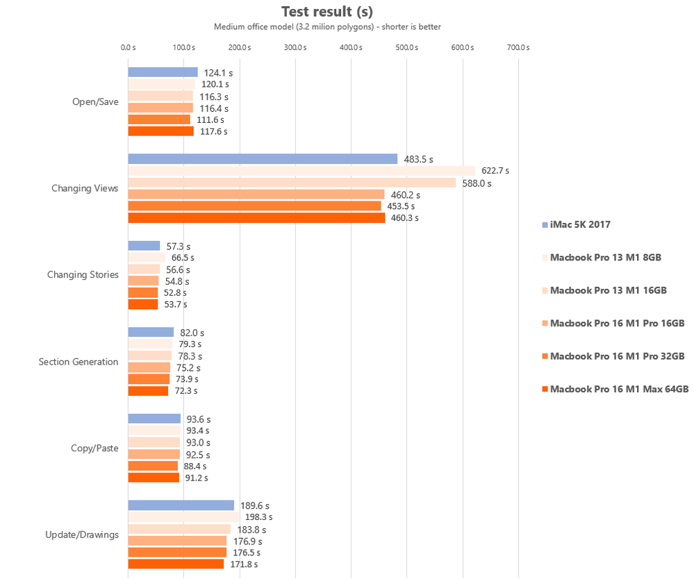

Archicadは、ほとんどの操作(要素の処理、2Dビューの生成、レンダリングなど)にCPUを使用します。異なるM1およびM1 Pro/Maxバリアント、ならびにインテルベースのiMac 5Kのパフォーマンスを参照として比較するために、同じセットのテストを実行しました。仕様は以下のとおりです:
  CPU RAM HDD GPU
iMac 5K 2017 第7世代Intel Core i 7 4.2 GHz (4コア) 32GB 512 GB SSD AMD Radeon Pro 580 メモリ GDDR5 8GB搭載
MacBook Pro M1 13インチ 8GB M1 CPU 8コア 8GB 512 GB SSD M1 GPU 8コア
MacBook Pro M1 13インチ 16 GB M1 CPU 8コア 16GB 512 GB SSD M1 GPU 8コア
MacBook Pro M1 Pro 16インチ 16 GB M1 Pro CPU 10コア 16GB 512 GB SSD M1 Pro GPU 16コア
MacBook Pro M1 Pro 16インチ 32 GB M1 Pro CPU 10コア 32GB 1TB SSD M1 Pro GPU 16コア
MacBook Pro M1 Max 16インチ 64 GB M1 Max CPU 10コア 64GB 1TB SSD M1 Max GPU 32コア
M1 ProとM1 Max(10コア構成)は、アーキテクチャとクロック速度がまったく同じであるため、RAW CPUの性能を考慮すれば、それらの違いはないはずです。マルチスレッディングが利用される長時間かつ集中的なタスクでは、M1 Proの終了時間は元のM1よりも最大45%高速であり、一部のタスクではインテルベースのMacをも上回っています。

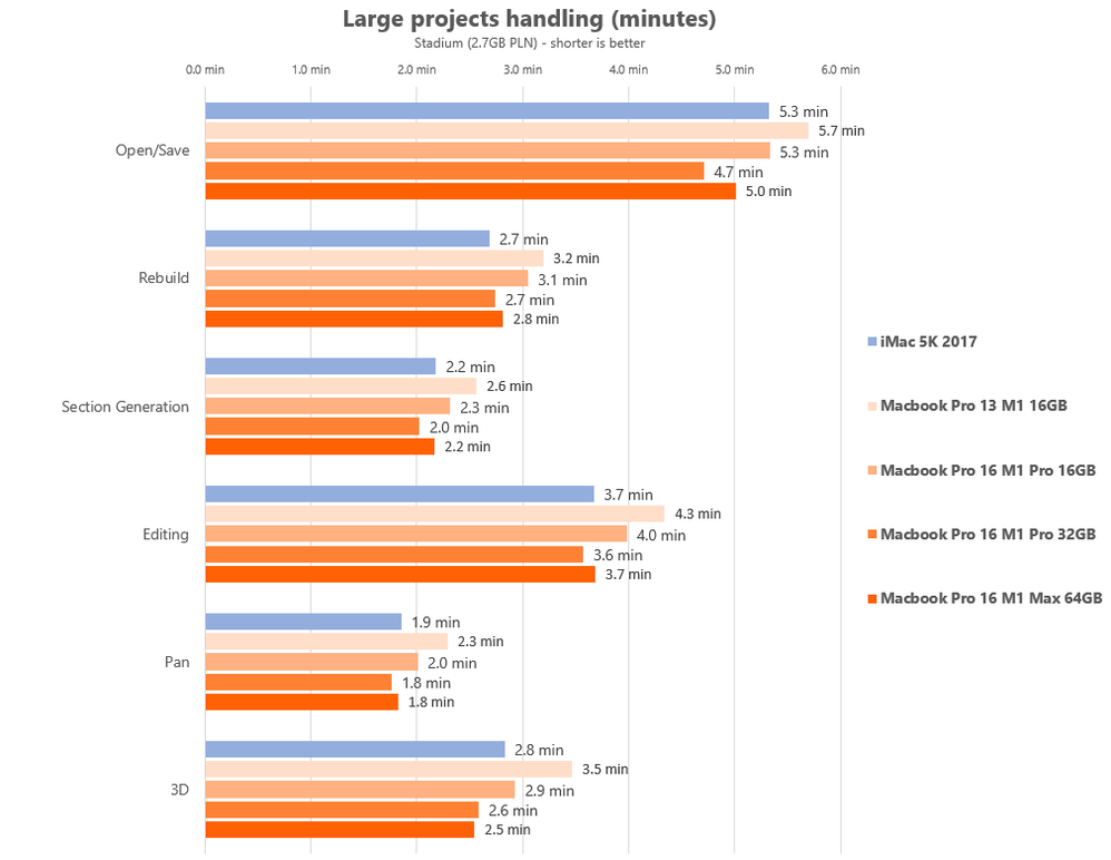

M1 Maxの最大64 GBのメモリ構成により、大規模なプロジェクトでの作業は、より大きなメモリのおかげではるかに実現可能になりました。十分な物理メモリが提供され、スワップメモリが使用されていない場合、大規模プロジェクトの処理に顕著な改善が見られました。

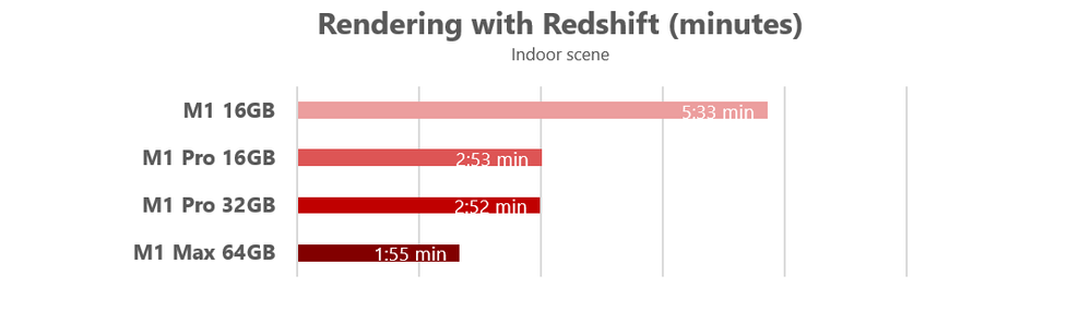

Redshiftレンダリングと3 Dナビゲーションは、追加されたGPUパワーによって大きなメリットを得ています。
テストから、Redshiftでのレンダリング時間がはるかに短くなりました。
M1PM_redshift.png3Dナビゲーションに関しては、システムの制限により、60フレーム/秒を強く推奨するレベルとして考えていますが、スムーズなナビゲーションでは30フレーム/秒まで許容されます。
