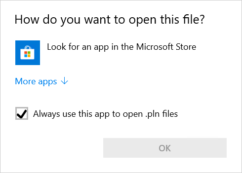

WindowsにARCHICAD23をインストールすると、そのままではファイル種類で関連付けが行われません。ファイルをダブルクリックしても、互換性のあるアプリケーションが表示されない、もしくは以前にインストールしたARCHICADのバージョンでファイルが起動します。
原因
インストール中に問題があり、ARCHICAD23ではファイル種類で互換性のあるアプリケーションとしてレジストリに登録されません。結果として、ARCHICAD23はシステムから新しいうろグラムを開くことができるプログラムとしては認識されず、デフォルトとして設定したり、開く一覧のアプリケーション一覧に追加されません。
対応方法
コンピュータ上でARCHICADプロジェクトを検索し、そのファイルを右クリックしてプロパティのダイアログを開きます。全般タブから変更ボタンをクリックして、このファイル種類をデフォルトで選択されるアプリケーションのリストを開きます。 もしARCHICAD23がそのリスト内に、その他のアプリをクリックして、スクロールしてこのPCで別のアプリを探すを選択します。ARCHICAD23のインストールされたフォルダからARCHICAD 23 Starter.exe選択し、開くをクリックしてプロパティダイアログに戻ります。変更するためにOKをクリックして確定します。ARCHICADと関連付けたい全てのファイル種類で実行する必要があります。

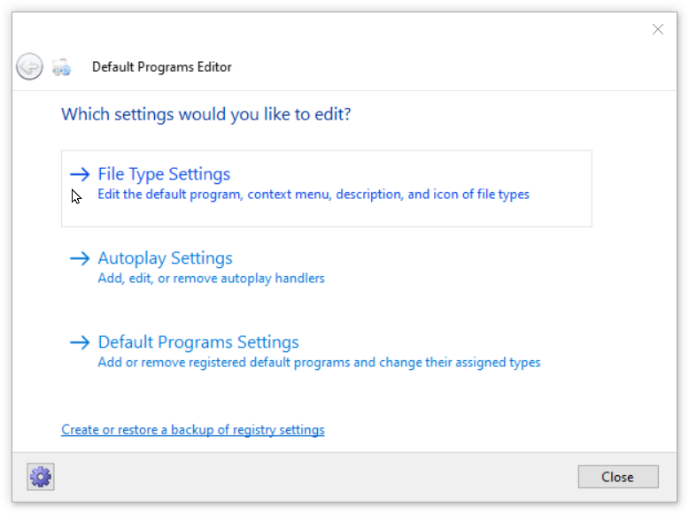

上記の方法が機能しない場合は、レジストリで必要な変更を行うための外部アプリケーションが必要になります。この操作を行うことができるアプリケーションの1つにDefaults Programs Editorがあります。ダウンロードし、解凍して実行し、下記の手順に従ってください:
  1. File Type Settingsの選択
  2. ダイアログ下部のChange Open with programsを開きます。

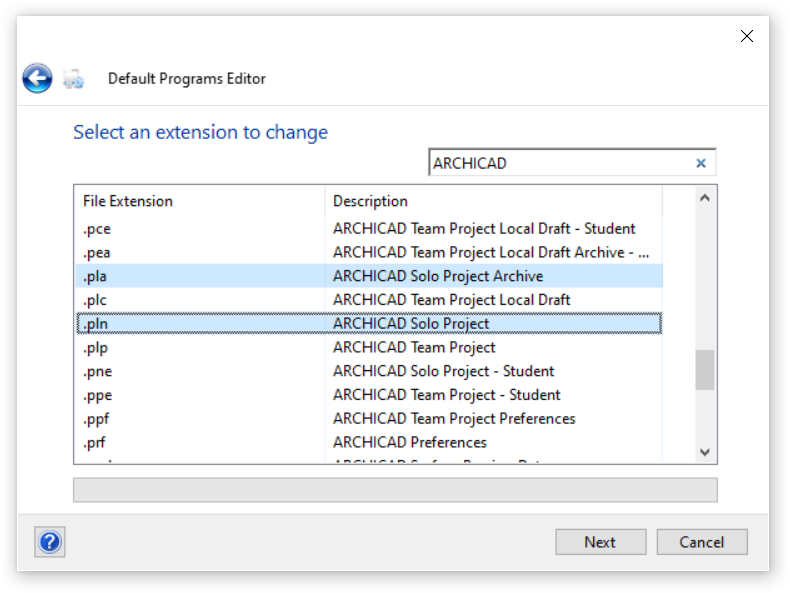

  3. 変更する拡張子を選択します。複数選択が可能です。検索フィールドを使用してARCHICADが含まれるファイル拡張子を検索できます。
  4. 選択したファイル拡張子に他のARCHICADがあれば全て削除します。
  5. Add…ボタンをクリックして、ARCHICADインストールフォル内のARCHICAD Starter.exeを参照します。
  6. Save Open with Listボタン右の矢印ボタンをクリックしてSave to Registryを選択します。
  7. 選択したファイル拡張子がARCHICAD23への関連付けが完了しますので、アプリケーションを閉じます。
