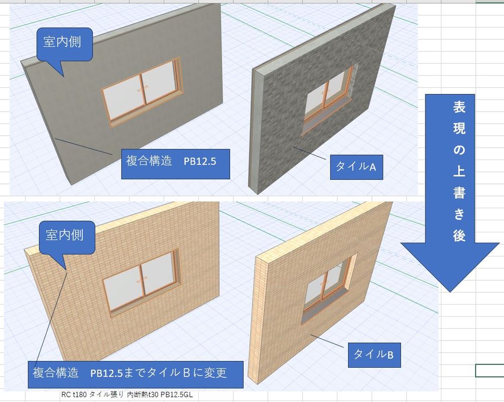

複合構造 壁: RC t180 タイル張り 内断熱t30 PB12.5GL
タイル張り部分をタイルA からタイルBに
表現の上書きを使って変更すると
(基準 材質 タイルA)
(上書きスタイル 材質 タイルB)
複合構造の壁全てが添付図のように
全てタイルBになります
タイル張り部分のみタイルBに変更できるように
グラフィーソフトさんで対応していただけないでしょうか
よろしくお願いいたします。
複合構造の壁でなく
タイルを10㎜厚の壁単体で作成すれば
表現の上書きを使って変更はできますが
RCサッシの為 抱きの部分のタイルも作成が必要になります
複合構造と表現の上書きを使って
簡単に外壁タイルのシュミレーションを
行いたいと思います

とても欲しい機能です。
同じように断面形状でも構成要素の一部のみ表現の上書きが適用されれば汎用性が上がりそうです。
