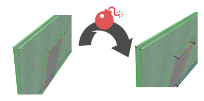

複合構造で作られた壁を分解⇔結合できるようにして欲しいです。
【分解するメリット】
1.  複雑で正確な平面図表現が必要な時に単層壁の組み合わせの方が制御しやすい
2. 断面図でLGSがスラブまで/ボードが天井までの表現ができる
3. 施工ステップなどの4D表現もしやすい(外装と躯体のステップ/LGSとボードのステップなどを分けられる)
4. 最初から分解して入力するのは難しいが、複合構造で入力した後に分解なら手間は少ない
5. 複合構造の数が異常に増えることを防げる
6. IFC変換した時の要素表現を制御しやすい
など。
【想定する仕様】
1. 分解したときに配置されている開口は「躯体」要素の壁に配置され、他の要素は「複数壁を貫通」で貫通する
2. 複合壁に入力されたプロパティは分解されたひとつずつの要素にも引き継がれる
3. 「結合」すると要素のビルマテに応じた名称が自動生成される→ダイアログで変更も可能
地面に転がって駄々こねるくらい欲しいです。
