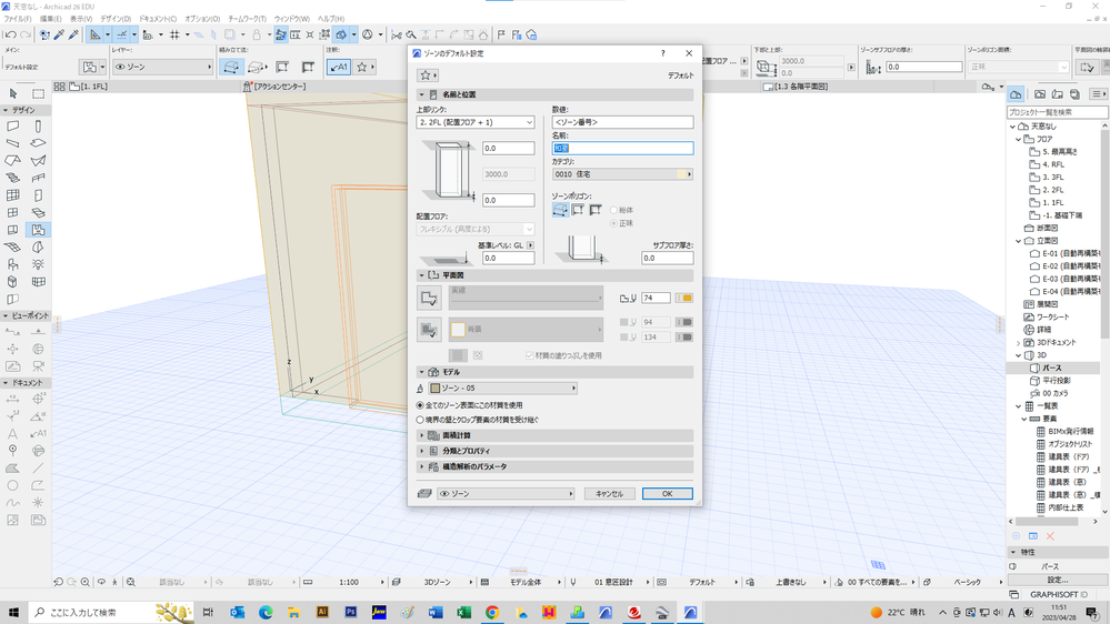

ゾーンの設定をしてgbXMLでエクスポートしたが、別ソフトでインポートしたgbXMLファイルにモデルが含まれていないというエラーが表示されてうまくできません。
Archicadでのゾーン設定に問題があると思います。
床、壁、屋根をもつモデルに、ゾーンを自動設定で作成しました。
ほかに必要な設定はありますか?

うまくいくものと、いかないものがあります。
何が原因かわかりません

エネルギー評価でゾーンを建築要素を関連させる場合、ゾーンと多要素の面がぴったりくっついている必要があります。
設定を見るとゾーンはポリゴンで作られています
もしかしたら、それが原因かもしれません
一度、基準線もしくは内側の作成方法でやるとうまくいくかもです
