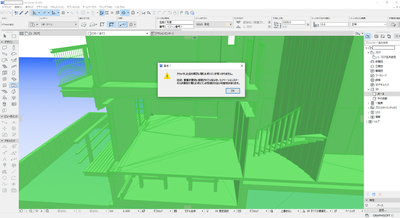

dae形式のモデルを開いて、gbXML形式に書き出したいが、ゾーンの設定ができないため上手くいきません。
なにか方法はありませんか?

ArchiCADの壁要素(もしくはポリゴン線)が周囲に無いと、ゾーンの自動作成モードは使えません。平面図で手動でゾーンを入力するしかないかと思います。
