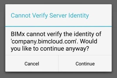

BIMcloudからプロジェクトに参加する際に認証に関する警告がBIMxで表示される
問題 BIMcloudが保護された環境(HTTPS がオンになっている)下でユーザーがBIMxにおいてプロジェクトにログインしようとする際に、以下のような警告メッセージが表示される場合があります。 原因 BIMxは、信頼できる携帯デバイスの組み込み認証機能を必要とします。認証に自己署名認証または信頼できるOS公式の認証機能のいずれかを用いた環境下でBIMcloudを起動する場合、BIMxはユーザーに対して注意を促す警告を通知します。 解決方法 簡単に解決する方法の一つは、[続ける]をクリックして...

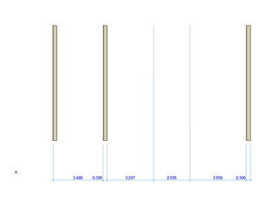

チームワーク利用者間で寸法表示に矛盾が発生する
影響を受けるバージョン:Archicad 23、Archicad 24、Archicad 25 問題 操作を受信した後、一部のユーザーでは寸法が表示されなくなったり、正しく表示されなかったりする場合があります。 連動寸法と固定寸法が表示されなくなる場合があります。 連動ノードと固定ノードの両方を含む寸法が表示されなくなったり、正しく表示されなかったりする場合があります。(ストレッチされてしまう、バラバラになってしまう等) 寸法は、寸法を作成したユーザーに対しては正しく表示されます他のユーザーでは...

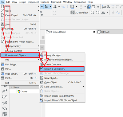

ライブラリの移行 – プロジェクトのパフォーマンスを向上させるための重要事項
ほとんどのプロジェクトは終了するのに時間が必要であり、その時間内にいくつかのバージョンのメンテナンスが必要になります。一般的に、ライフサイクルが3年以上のプロジェクトは、少なくとも1回は新しいバージョンのArchicadに移行する必要があります。プロジェクトの移行は、Archicadのバージョンサポートサイクルの後半に開始された比較的短いライフサイクルプロジェクトや、Archicadの新しいバージョンの機能を必要とする場合でも必要になる場合があります。 プロジェクトを移行するたびに、レガシーライ...
