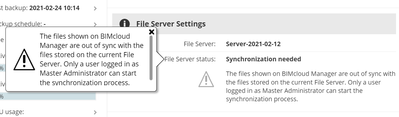

ファイルサーバー機能はBIMcloud 2020.2に付属しており、この機能を使用すると、PDF、BIMx、MODファイルなどの頻繁に使用されるファイルを保存できます。通常、2つのBIMcloudコンポーネントは相互に継続的に同期していますが、場合によっては、BIMcloud ManagerとBIMcloud Server間で手動で同期して、BIMcloud上のファイルの最新リストを取得する必要があります。 この記事では、必要な手順を説明し、プロセスをよりよく理解するのに役立ちます。 BIMcloudでファイルを同期する必要があるのはいつですか...

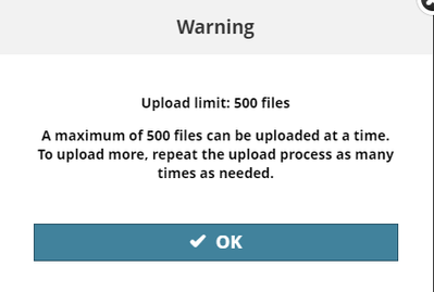

BIMcloud 2020.2からは、BIMcloudで利用可能な機能として、BIMcloud Serverは、1つ以上のArchicadチームワークプロジェクトに接続するPDF、IFC、MODファイルなどのファイルを扱うことができます。アップロードしたファイルは、Archicad 24以降のバージョンからアクセスできるほか、BIMcloud Managerからダウンロードすることもできます。 ファイルサーバー機能に慣れていない方は、BIMcloudガイド、もしくは動画をご覧になってその能力についてご確認ください。 この記事では、BIMclou...

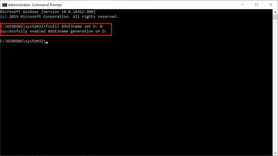

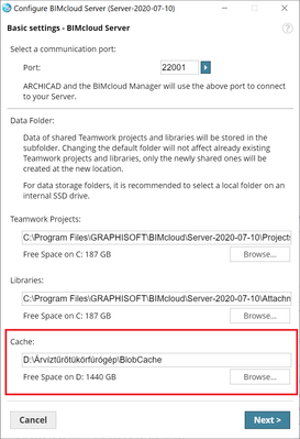

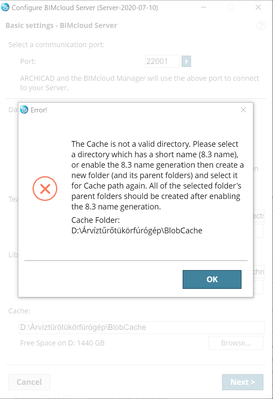

影響するバージョン: BIMcloud 2020.2以降, Windowsのみ インストール後すぐにBIMcloud Serverが利用できなくなる問題を防ぐために、BIMcloud ServerのConfiguratorでは、Cacheフォルダを設定できる場所をより厳密に設定するようになりました。 なぜ必要なのか? BIMcloudで使用しているのMongoDBデータベースファイルの要件に基づいて、BIMcloud ServerのCacheフォルダは、á、é、öなどの特殊文字を含まない場所に設定する必要があります。特殊文字を含むローカライズで...
