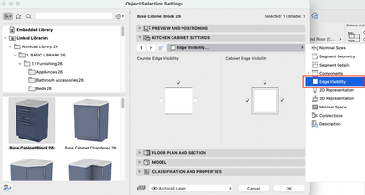

キャビネットレイアウトのカスタマイズの自由度が向上
  • 新しい専用パネルでカウンターとキャビネットの縁の表示を制御することができます。パネルは[キッチンキャビネットの設定]→[縁表示]で表示できます。前面以外の3辺は全て隠すことができます。

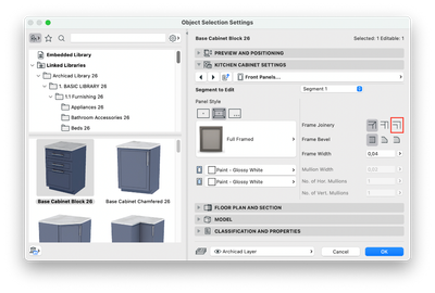

  • フレームありのパネル用に新しい[フレーム 指物]オプションが追加されました。[前面パネル]→[パネルスタイル]→[フレーム 指物]で表示されます。コーナーラインを全て隠し、よりきれいでプロフェッショナルな立面図を作成することができます。

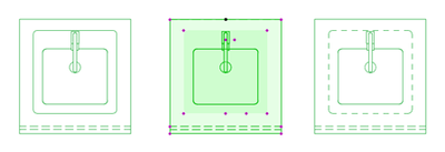

  • アンダーマウント型シンクの線種を設定したり、よりすっきりとした平面図を作成するために輪郭を完全に隠したりするオプションが追加されました。

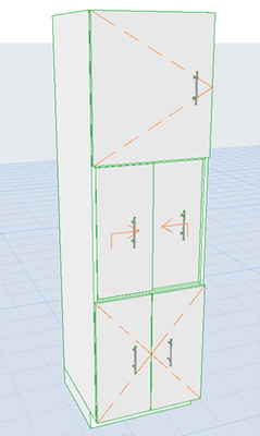

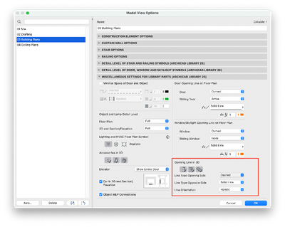

  • キャビネット開口部の線を断面図や立面図、3Dで表示できるようになりました。ドア開口部の線は、モデル表示オプションから制御することができます。

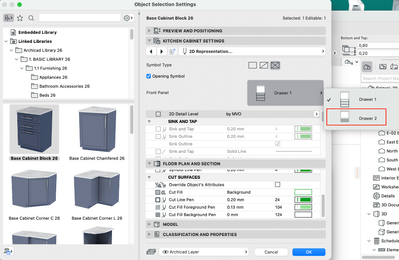

  • 新しい引出し開口部シンボルが、[キッチンキャビネットの設定]→[2D表示]→[シンボルタイプ]に追加されました。
