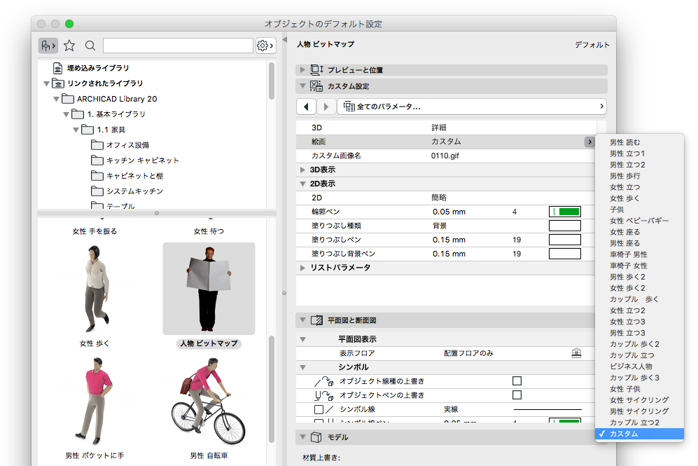

ビットマップ人物の検索
オブジェクトデフォルト設定ウィンドウを開いて、人物ビットマップオブジェクトを検索します。
オブジェクトより「人物 ビットマップ」を選択し、絵画より「カスタム」を選んで下さい。 カスタム画像名フィールドより、先程登録した画像ファイル名を選択してください。

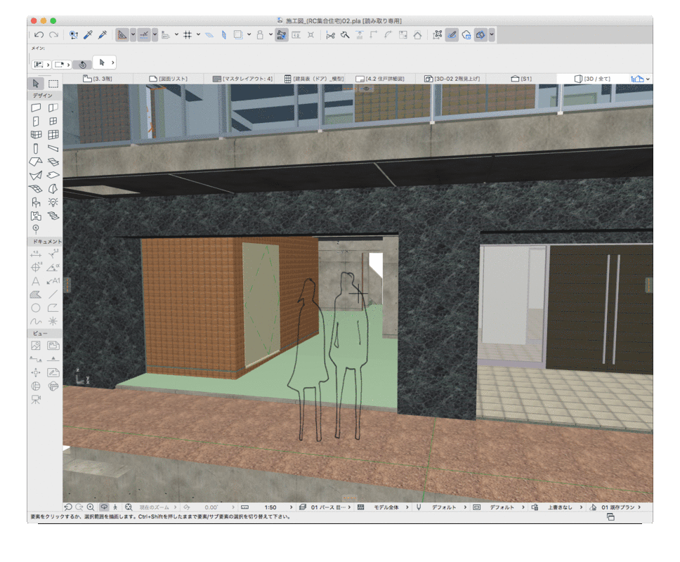

オブジェクトの配置
オブジェクトを配置し、3Dウィンドウで表示してください。下記の画像はiPadで書いたスケッチをPNGファイルで保存し配置しました。 画像の背景を透過することで、この様に線のみが表示されます。
