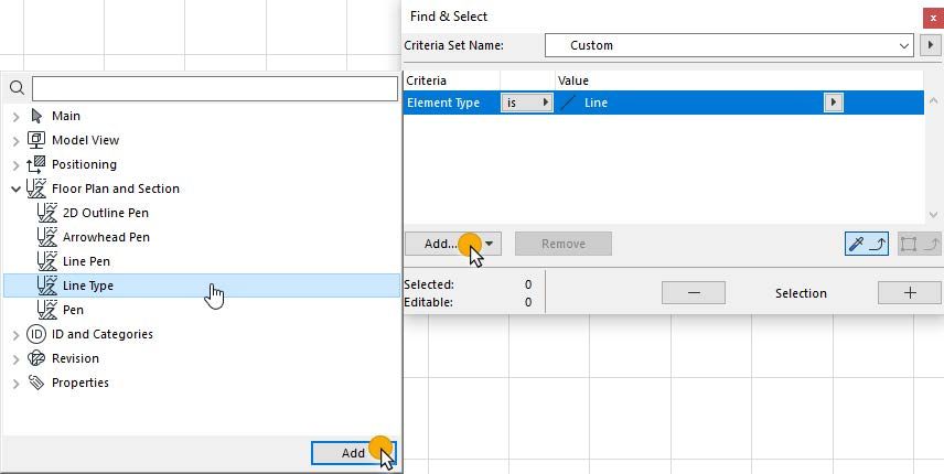

例として、線種が「Dashed Small」であるすべての線を選択するには、
下の手順で行います:
  1. ドロップダウンリストで最初の条件 (要素タイプ) の値を選択して、[線]に設定します。
  2. 条件に線種を追加します。これを行うには、[追加]ボタンをクリックします。ポップアップメニューで、最初に[平面図と断面図]を開いて、[線種]を選択します。その名前をダブルクリックするか、2つ目の[追加]ボタンを クリックします。
  3. 線種のドロップダウンリストで線種の条件となる値を選択して、線種の条件の値を「Dashed Small 」に設定します。
  4. ボタンを押して、これらの条件を満たすすべての要素を選択します。
